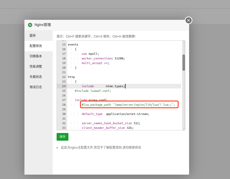

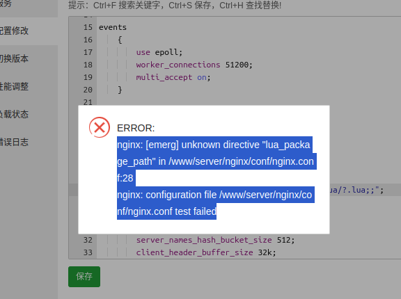

我看了一下配置,去掉这一行就可以启动了,否则就报错

ubuntu 24.04 arm64 前几天安装试过没问题,今天重装了有问题,好像nginx版本是1.25了,之前可能是1.24

ngiinx -V 没看到有lua模块,所以应该是编译的问题,请尽快修复吧,我看不少人都失败了我看/www/server/nginx/src里也有lua_nginx_module的,编译的时候没加上去,经测试1.24是好的,1.25没有lua模块但是又在conf中加入了lua_package_path

全新安装1.24也有同样的这句,是没问题的,1.24版本有lua模块,1.25版本没有编译lua模块,我是arm 64,不知道其他平台是否有这个问题
