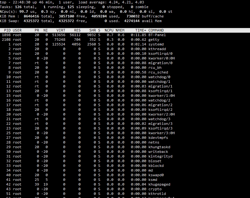

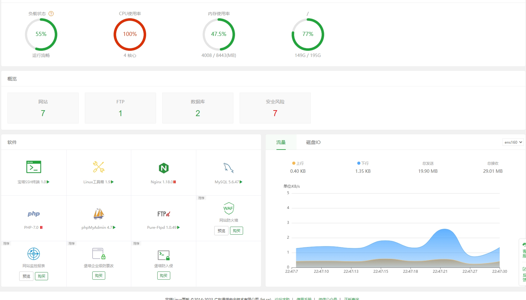

突然宝塔CPU占用满,导致nginx服务挂起,用TOP去看CPU没过高,重启依然没效,更新面板7.9.7后也一样,降回7.7.0也是一样,内不只运做一个网站架构为thinkphp

您好,我们没有直接降级的操作。您的服务器是云服务器还是物理机?云产品的话,咨询下是不是超卖了,从你截图上并没有发现是什么占用的服务器cpu资源

发表于 2023-1-28 12:19:58 | 显示全部楼层
您好,请问是一直占用很满还是断断续续的?您在命令行执行top命令持续观察下具体是什么进程导致的,您提供的截图只能看到总的占用很高,需要看一下具体进程

发表于 2023-1-29 10:24:26 | 显示全部楼层
seochat 发表于 2023-1-28 11:15
是云服务器,没超卖,因为物理机是自己的
就是不理解升级版本7.9.7 之後CPU就占用满 ...
cpu突然满载,可能的原因有很多,最常见的就是被cc攻击了导致的;
排查步骤如下:
1.软件商店有个【宝塔任务管理器】插件,打开可以看到cpu占用高的进程;如果未购买,可以使用htop命令分析
#centos
yum install -y htop && htop
#debian/ubuntu
apt update
apt install -y htop && htop
如果是mysql、php、nginx,建议排查网站日志,看看是不是被打了,或者mysql,php是否有大量慢日志,有的话联系程序员给您处理一下;
2.不会分析网站日志的话,软件商店有【网站监控报表插件】,可视化查看日志,查看当前有哪些网站请求、访问异常的,如果有大量请求在1秒或几秒内进来,大概率就是被打了导致的,您可以安装我们的【nginx防火墙】插件拦截攻击
3.打开nginx防火墙,查看是否存在被攻击的记录,尝试将nginx防火墙的cc防御规则调整为增强模式,看cpu是否降下来了
详细设置参考cc防御那一段:https://www.bt.cn/bbs/thread-73847-1-1.html
