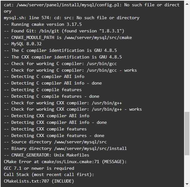

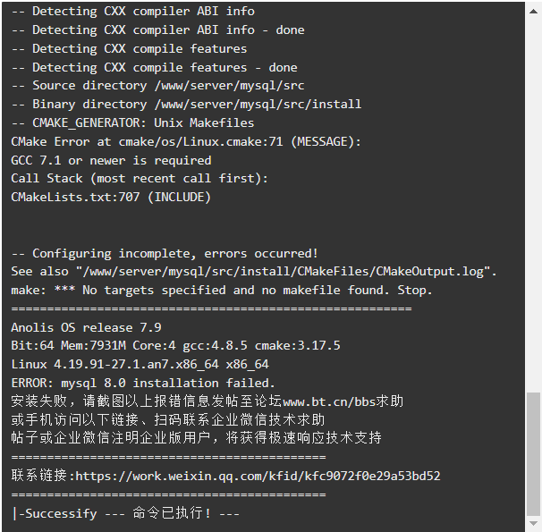

如题,Anolis OS 7.9 x86_64(Py3.7.8),宝塔安装成功,安装mysql8出现错误,手动安装了cmake3,删除cmake都不行,将cmake 链接到cmake3,重新安装仍然会强制安装cmake

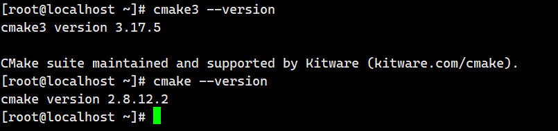

发表于 2023-2-28 23:23:21 | 显示全部楼层
大炮运维V587 发表于 2023-2-28 19:19
安装下cmake3后,重新安装下mysql8
图片中我也贴了,cmake3是3.17.5,还是不行

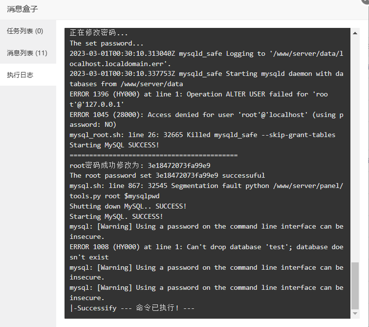

发表于 2023-3-1 14:53:32 | 显示全部楼层
您好,因为您变量环境内没有使用到CMAKE3版本,所以安装会提示还需要Cmake3。可尝试执行下面命令做个环境变量然后重新安装
  1. yum install centos-release-scl-rh -y
  2. yum install devtoolset-8-gcc devtoolset-8-gcc-c++ -y
  3. yum install cmake3 -y
  4. cmakeV="cmake3"
  5. export CC=/opt/rh/devtoolset-8/root/usr/bin/gcc
  6. export CXX=/opt/rh/devtoolset-8/root/usr/bin/g++

我把/usr/bin/cmake文件强行用/usr/bin/cmake3替换了,出现以下错误
发表于 2023-3-9 17:46:56 | 显示全部楼层
这个提示是GCC版本需要7.1以上版本,当前的GCC版本是不支持做一个编译安装了。
发表于 2023-3-9 17:51:33 | 显示全部楼层
谢花郎 发表于 2023-3-9 17:46
这个提示是GCC版本需要7.1以上版本,当前的GCC版本是不支持做一个编译安装了。 ...
我研究一下,Anolis OS release 7.9安装devtoolset-7-gcc或者devtoolset-8-gcc都显示没有可用软件包
发表于 2023-3-9 18:00:32 | 显示全部楼层
隘路前行 发表于 2023-3-9 17:51
我研究一下,Anolis OS release 7.9安装devtoolset-7-gcc或者devtoolset-8-gcc都显示没有可用软件包 ...
好的,如果不行的话,可以先更换到其他MySQL版本安装。
