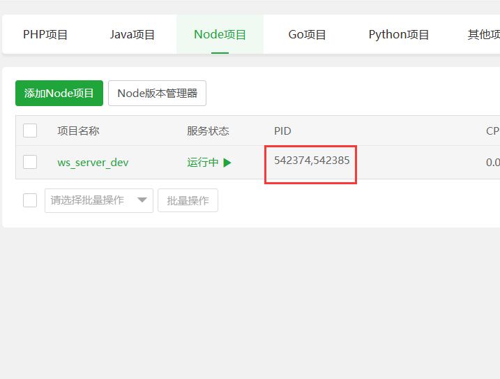

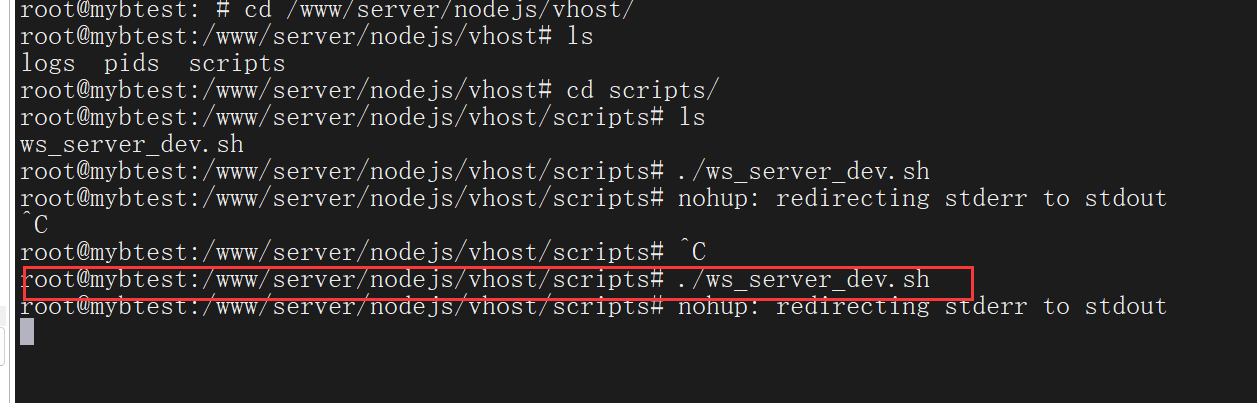

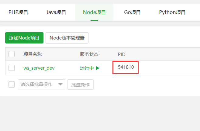

但是如果在终端使用命令执行 script 脚本启动,会出现两个进程 导致下次再通过命令行重启的时候,就没法把进程杀干净了,请问什么原因,多谢。
