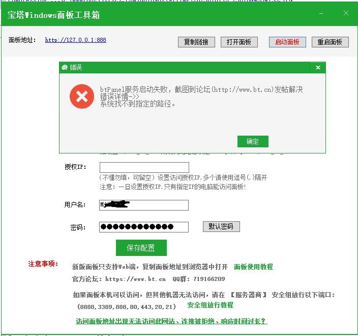

各位大侠,实在是因为有一个项目的image太多了,所以需要批量压缩。BT自带的python无法实现运行,所以就卸载了python重新安装了64位的。结果面板能打开,服务启动不了了。求助。。。好像python的目录也和以前不一样了。。
另外我安装的是python的3.10版本,即便复制到c盘下 program files的python中也不行。。

您好,您可以尝试先修复一下面板,看看能否正常
如果不行,先停止宝塔面板,然后将下面这个目录删掉
C:\Program Files\python
然后下载这个包覆盖安装一下看看是否能解决,覆盖安装不影响原来数据与正在运行的网站。
http://download.bt.cn/win/panel/BtSoft.zip
这个是用来修复宝塔的面板环境
如果项目需要使用别的版本的python,可以单独安装python,重新指定项目,不要删除宝塔自动的python环境

你好,问题已经修复,非常感谢。
