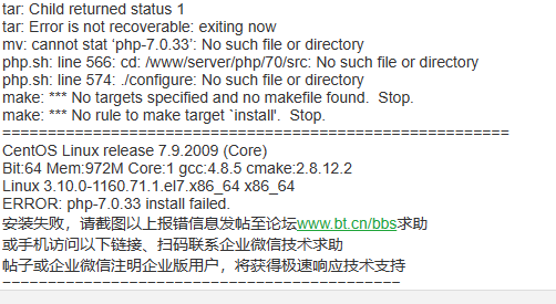

系统:CentOS  7.9.2009 x86_64(Py3.7.9)
系统之前安装一个php7.4的版本,现在安装php7.0时,极速模式可以显示安装成功,但是实际是没有安装成功,
选择“编译安装”时,提示以下错误

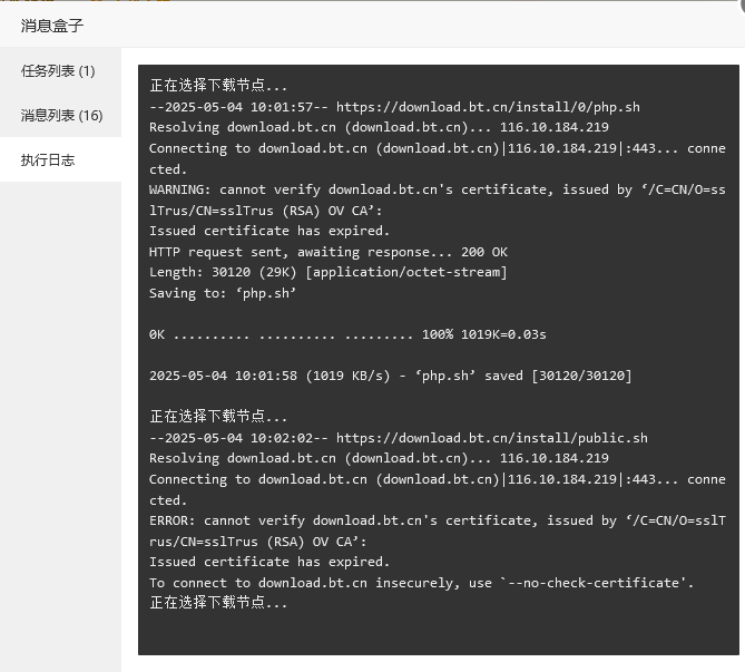

发表于 2023-5-4 09:50:45 | 显示全部楼层
log.zip (1.63 KB, 下载次数: 1794)
发表于 2023-5-4 09:51:20 | 显示全部楼层
谢花郎 发表于 2023-5-4 09:33
您好,没有下载PHP7.0的安装包,所以无法找到此文件,所以无法正常解压安装。
您可以的话,提供下完整的安 ...
日志你看下
发表于 2023-5-4 09:56:10 | 显示全部楼层
日志内所返回的错误:`--no-check-certificate'.信息,此问题是有可能是您服务器的CA根证书问题导致无法正常访问我们节点,您那边可以通过下述方法尝试解决:

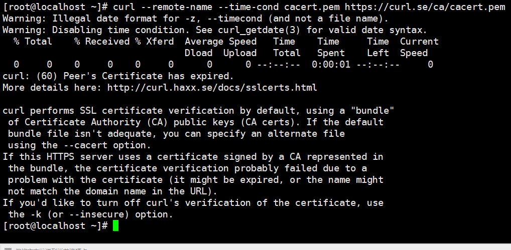

发表于 2023-5-4 10:26:03 | 显示全部楼层
谢花郎 发表于 2023-5-4 09:56
日志内所返回的错误:`--no-check-certificate'.信息,此问题是有可能是您服务器的CA根证书问题导致无法 ...
2.png   这是执行的提示
