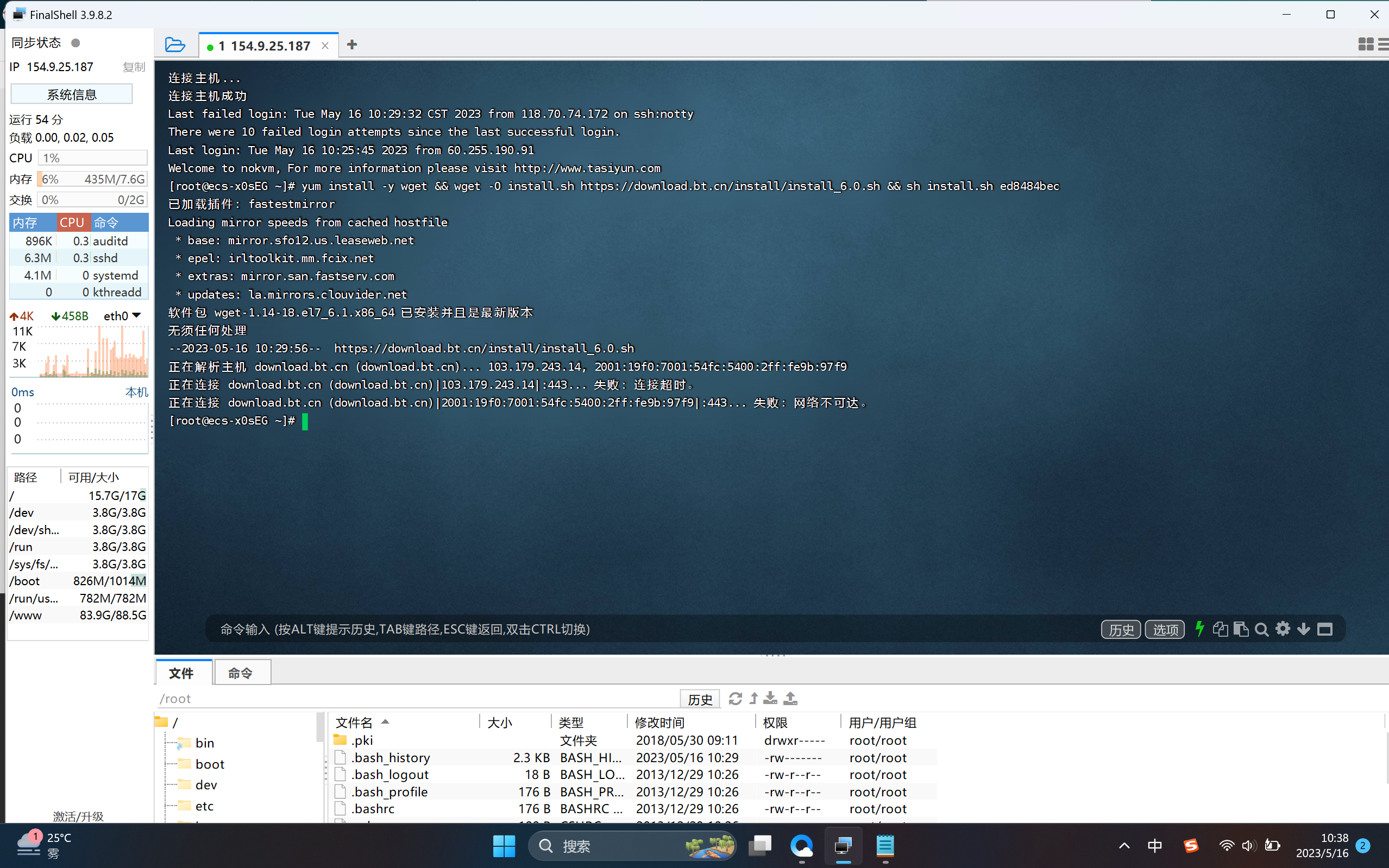

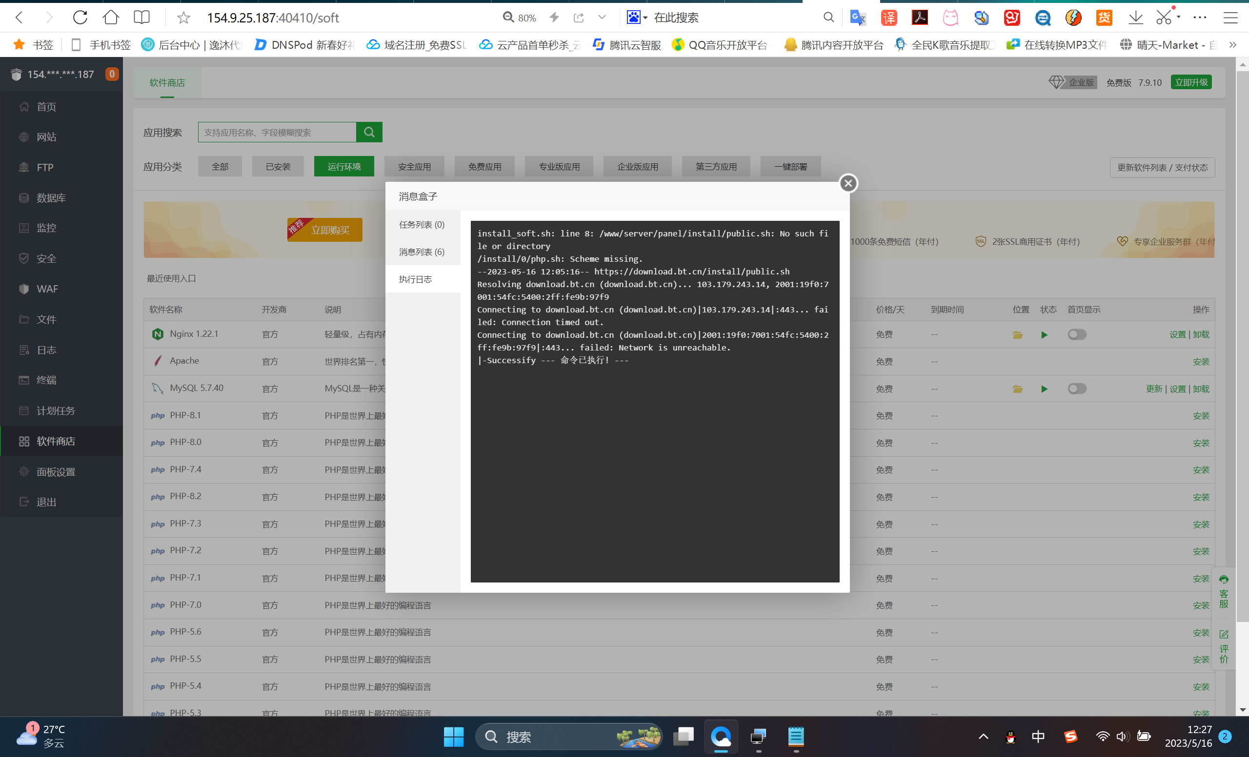

问题:宝塔安装不上,一键挂载磁盘也用不了
操作系统:centos 7.6
正在解析主机 download.bt.cn (download.bt.cn)... 103.179.243.14, 2001:19f0:7001:54fc:5400:2ff:fe9b:97f9
正在连接 download.bt.cn (download.bt.cn)|103.179.243.14|:443... 失败:连接超时。
正在连接 download.bt.cn (download.bt.cn)|2001:19f0:7001:54fc:5400:2ff:fe9b:97f9|:443... 失败:网络不可达。

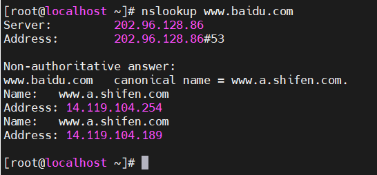

2、检查当前服务器的DNS服务是否可用,可以复制下面的命令执行到终端中执行,如果有类似下面截图的返回,说明DNS是没有问题的。
yum -y install bind-utils
  1. nslookup www.baidu.com

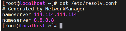

如果不是类似这样的返回,可能是使用的DNS服务有问题,可以在下面的文件/etc/resolv.conf中添加常用的DNS服务ip:114.114.114.114或者8.8.8.8 ,如果设置后还是提示同样错误,需要找服务器运营商解决。如下面的截图
  1. cat /etc/resolv.conf
如果dns服务有问题,也是无法解析节点的。

发表于 2023-5-16 12:08:16 | 显示全部楼层

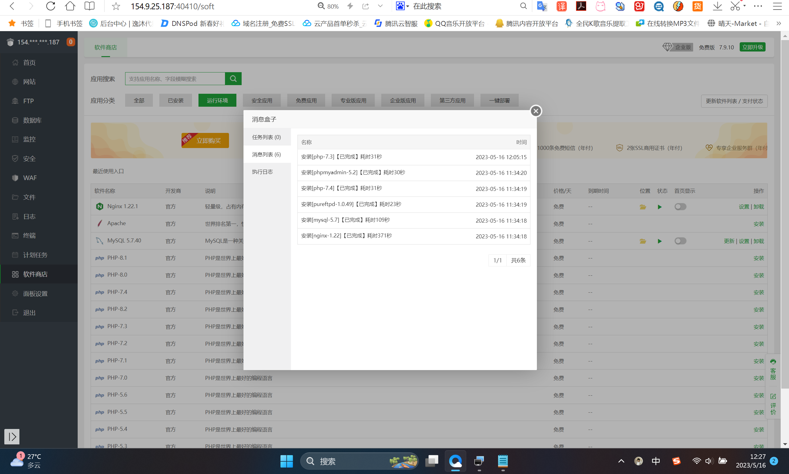

我用美国节点脚本装上宝塔了,但是环境装不上,只能装上Nginx和数据库
发表于 2023-5-16 12:10:49 | 显示全部楼层
其他运行环境,PHP这些都装不上
发表于 2023-5-16 12:17:25 | 显示全部楼层
堡塔运维小林 发表于 2023-5-16 11:46
您好,根据您的截图信息,这个可能是网络无法通信或者您的服务器无法连接宝塔节点造成。麻烦您根据以下思路 ...
我用美国节点脚本装上宝塔了,但是环境装不上,只能装上Nginx和数据库,其他运行环境,PHP这些都装不上

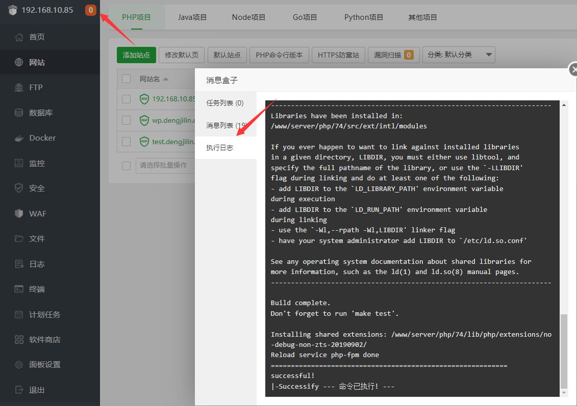

发表于 2023-5-16 12:22:43 | 显示全部楼层
逸沐 发表于 2023-5-16 12:17
我用美国节点脚本装上宝塔了,但是环境装不上,只能装上Nginx和数据库,其他运行环境,PHP这些都装不上 ...
您好,请截图安装失败执行日志发出来
发表于 2023-5-16 12:28:36 | 显示全部楼层
堡塔运维小林 发表于 2023-5-16 12:22
您好,请截图安装失败执行日志发出来
好了,就这些,我重装两次都不行,都是装不上

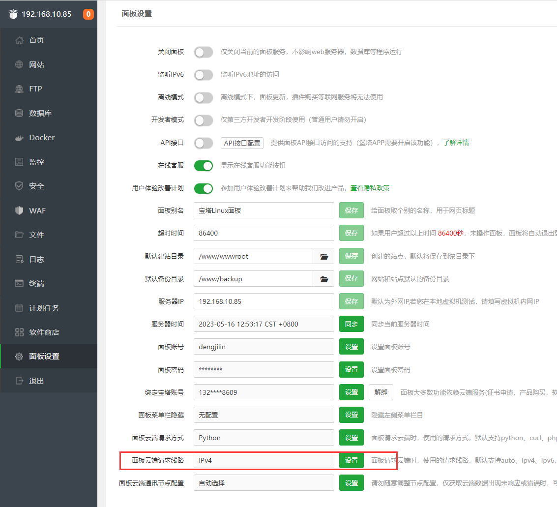

您好,您先到面板设置中设置面板云端请求线路为ipv4的,并且按照我上面发给您的网络通信解决方法,再检查一次,没有问题后再去安装软件

发表于 2023-5-16 17:57:07 | 显示全部楼层
已解决,用户是境外服务器,连接不上宝塔云端节点,手动给用户添加节点后可以正常使用
  1. sed -i "/bt.cn/d" /etc/hosts
  2. echo "128.1.164.196 www.bt.cn download.bt.cn api.bt.cn dg1.bt.cn dg2.bt.cn" >> /etc/hosts
