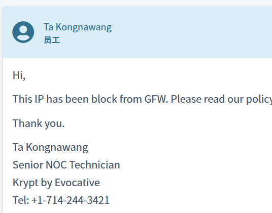

我购买了一台美国的VPS,客服告知被强了,给我更换了IP地址,我成功安装了宝塔面板。如果后续新的IP又被强了,已经安装的宝塔面板是否可以继续使用?
