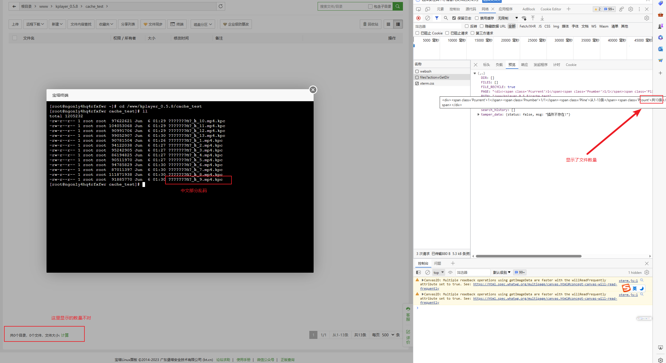

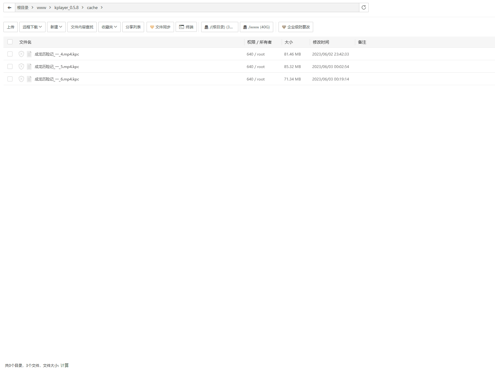

问题如图
是用xftp上传的文件到服务器(编码选择了UTF-8)
发表于 2023-6-5 09:22:24 | 显示全部楼层
您好,麻烦提供相应面板版本的信息和系统信息,然后请问您这个文件通过面板直接上传是否能正常显示呢?如果不显示的话,是否F12开发者管理工具是否有报错信息。而且,看到您后面使用的ls查看存在一堆乱码,正常显示的就您那三个中文的。如果存在一些奇怪的字符,麻烦您截图一下看看您这些文件的名称是什么。

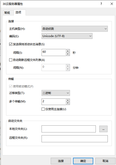

刚尝试复现问题,这次发现编码没有选择“UTF-8”时进行传输文件,控制台中才会显示那些乱码,并且文件在宝塔文件列表不显示
如果xftp中编码指定了UTf-8(并且重新连接),再传输文件就正常了

您好,因为Windows的中文是使用GBK编码格式的,而linux默认是utf-8的,您通过ftp上传是什么格式的就是什么格式的,与面板没有直接关联。如果您实在需要上传中文的,建议继续使用您当前上传文件方式进行修改上传文件的编码格式。
