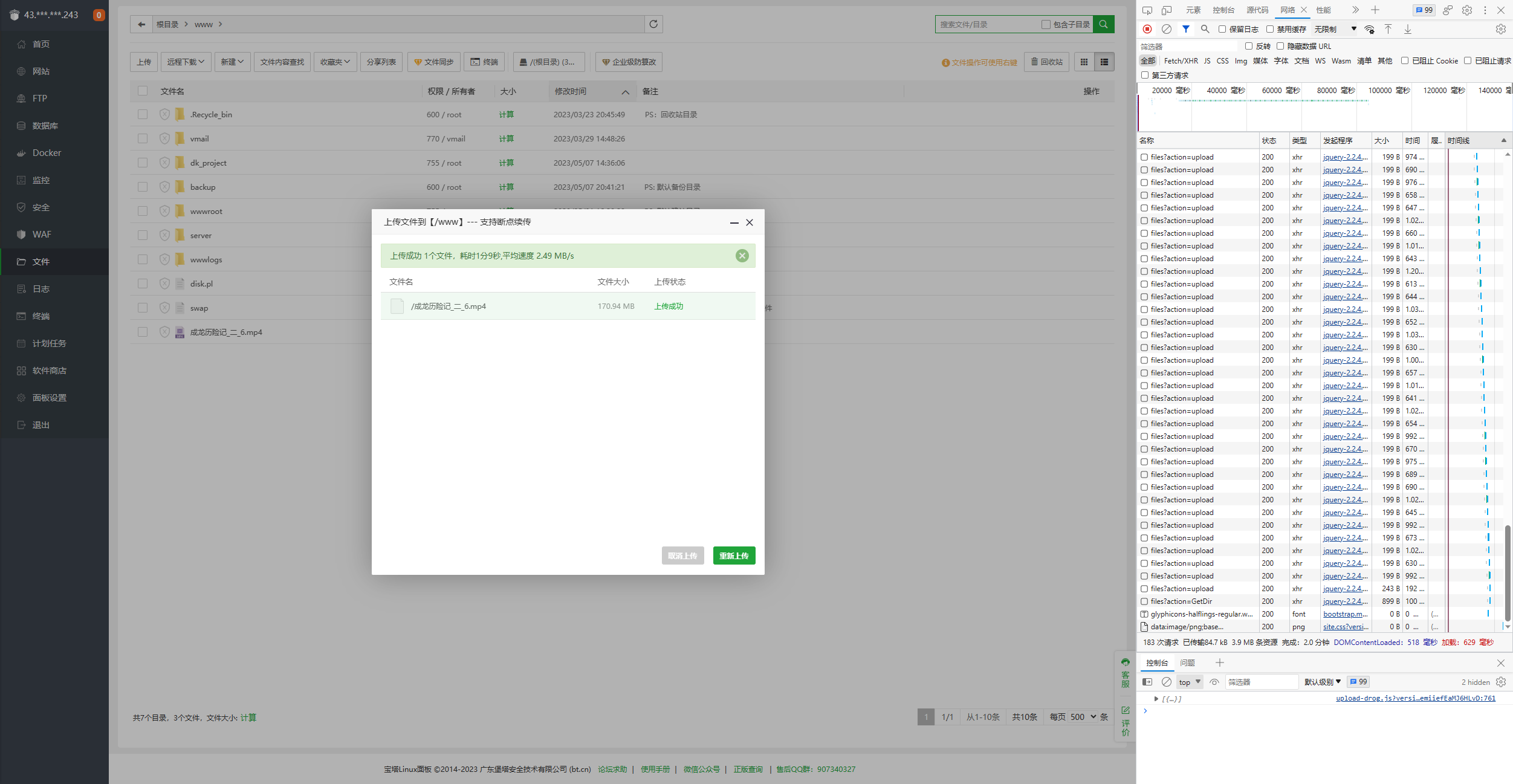

在学校网络下,使用宝塔向服务器上传文件,大部分文件可以上传成功,有部分文件会上传失败(并且每次都是上传80%左右才失败)
浏览器调试工具显示请求被重定向了,但是奇怪,上传时宝塔发了很多请求,都是向一个地址发的请求,为什么每次都是到那个位置就被重定向呢?
演示如图所示↓

您好,看了下您的gif图片,另外您的网络环境是学校环境的,到百分之80就被重定向到一个陕西的电信的IP,请问您当前浏览器是否有安装插件或者使用其他代理工具呢?一些学校的网络对宝塔会做相应的拦截,上次就遇到过一个在学校网络就直接无法访问宝塔面板的同学。您可以使用其他单独的网络测试一下该问题是否能复现呢?另外,您使用的面板版本是多少呢?

1. 请问是在哪里看到的陕西电信IP的?
2. 浏览器安装了SwitchyOmega,目前模式为:直接链接
3. 暂时没有其它网络可供测试
4. 面板版本:7.9.10
5. 大部分视频可以上传成功,只是有个别的几个出现了这种情况

您好,您的动态图重定向跳转了有IP链接。

你说的是36.41.xxx.xxx这个IP吗?这是服务器的公网IP

用宝塔上传会失败的那些视频用xftp上传成功了,所以这个问题会不会是宝塔的bug

请问您使用其他网络方式是否还出现这种问题呢?或者您提供一下您的面板信息,我这边测试一下,另外,再发一下您出现问题的文件,我这边测试一下。谢谢

因为没有其它网络环境,所以没有做这项测试
1. 我在其它线上服务器使用相同版本的宝塔测试,有同样的问题
2. 我在内网服务器使用相同版本的宝塔测试,没有问题
估计是上传的那一块数据触发了校园网的什么规则被重定向了,另外你也可以试试,这是源文件:https://t.wss.ink/f/beogcfxdw0f

1.png 上传到云服务器测试,这边测试了三次,都无法复现您的问题。
