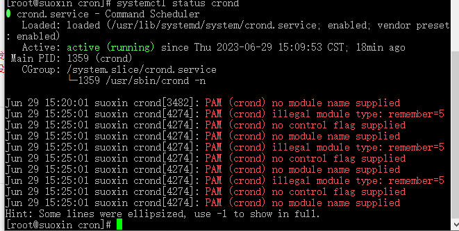

面板最新版,修复了面板也不行,手动可以执行,就是不自动执行了

您好,"crond PAM illegal module type remember=5" 是一个错误的提示信息。这个错误提示出现在crond服务启动或配置文件中,表明配置文件中的PAM模块类型不正确,并且remember参数的值为5。
要解决这个问题,你可以按照以下步骤进行操作:
1.打开crond的配置文件,一般位于 /etc/pam.d/crond 或 /etc/pam.d/cron。
2.检查文件中是否存在类似 "remember=5" 的参数配置。
3.如果存在该参数配置,请确认它的位置和语法是否正确。确保它在正确的位置,并且是否使用了正确的PAM模块类型。
4.如果不确定正确的PAM模块类型,可以参考系统的其他PAM配置文件,查看相应模块的正确语法和参数配置。
5修改配置文件中的参数配置为正确的语法和PAM模块类型。
6.保存配置文件并重新启动crond服务。
请注意,修改配置文件前最好备份一份,以防出现意外情况。如果你对这个问题不确定或不熟悉,建议咨询系统管理员或相关的技术支持人员,以确保正确配置crond服务。

发表于 2023-6-29 15:29:12 | 显示全部楼层
