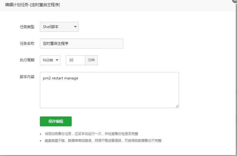

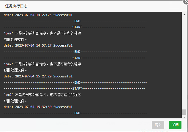

问题描述:在计划任务中,配置定时重启pm2程序脚本显示执行成功,但执行日志中提示如图所示;是因为脚本的问题吗 还是安装时安装用户不正确

这是pm2脚本的内容 是脚本的问题吗

您好,您在安装node之后,有没有点击设置环境变量,然后重启服务器呢?这个报错是因为没有找到这个对应的命令,您重启一下服务器看看环境变量中有没有pm2的配置,如果没有,手动添加一下

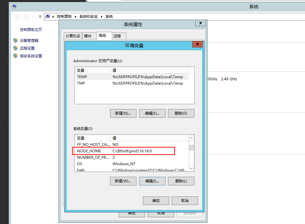

我是在cmd中安装的pm2 并没有在宝塔中安装的,那样是不是无法使用呢?
发表于 2023-7-7 09:10:56 | 显示全部楼层
您好,一样可以使用面板上的脚本配置pm2 restart manage,不过在cmd中安装的pm2也一样需要添加到系统变量中,要不然,系统找不到pm2的程序,就会报pm2不是内部或外部命令
