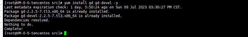

发表于 2023-7-10 21:23:39 | 显示全部楼层
gd库是有安装的,附上安装的日志文件

发表于 2023-7-10 21:24:35 | 显示全部楼层
堡塔运维小林 发表于 2023-7-10 21:01
您好,您这个报错应该是缺少了gd库导致的,您复制下面的命令到终端中执行,安装一下gd库,执行成功后再去 ...
gd库是有安装的
