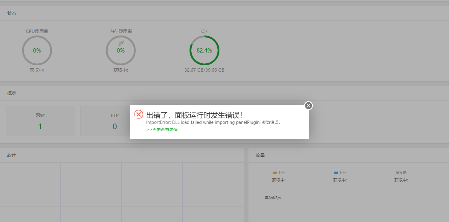

【待反馈】宝塔莫名其妙出这个问题了怎么搞
发表在 Windows面板2023-7-27 07:51 [复制链接] 1 2967
现在什么都点不了 修复也点不了
发表于 2023-7-27 09:10:02 | 显示全部楼层
您好,重启下面板即可,这个问题是因为模块没有加载到所以提示错误问题了。
您可以通过Windows面板工具操作重启或者是cmd命令行操作重启。
