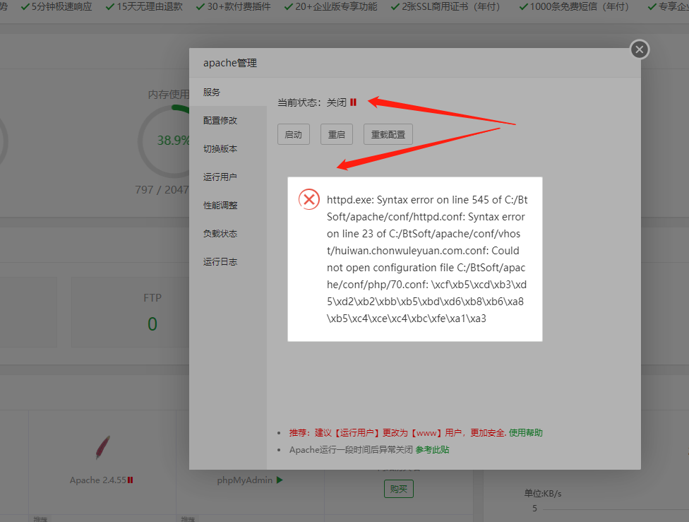

面板、插件版本:7.90
系统版本:windows 2012
问题描述:迁移后啥也没干 Apache就无法启动了
发表于 2023-9-14 11:56:41 | 显示全部楼层
您好,您这个是怎么进行迁移操作的,看上面的报错信息,是配置文件C:/BtSoft/apache/conf/php/70.conf 里面好像有乱码,或者是其他类型的字符,您先检查 C:/BtSoft/apache/conf/vhost/huiwan.chonwuleyuan.com.conf 配置文件的第23行,查看它是否引用了 C:/BtSoft/apache/conf/php/70.conf 这个路径,并确保路径没有问题。如果路径正确,再检查 C:/BtSoft/apache/conf/php/70.conf 文件是否存在。如果存在这个配置文件,就检查这个配置文件中的配置是否正常

无法保存  报错如下
ERROR:
httpd.exe: Syntax error on line 545 of C:/BtSoft/apache/conf/httpd.conf: Syntax error on line 30 of C:/BtSoft/apache/conf/vhost/www.chonwuleyuan.com.conf: Could not open configuration file C:/BtSoft/apache/conf/php/71.conf: \xcf\xb5\xcd\xb3\xd5\xd2\xb2\xbb\xb5\xbd\xd6\xb8\xb6\xa8\xb5\xc4\xce\xc4\xbc\xfe\xa1\xa3
