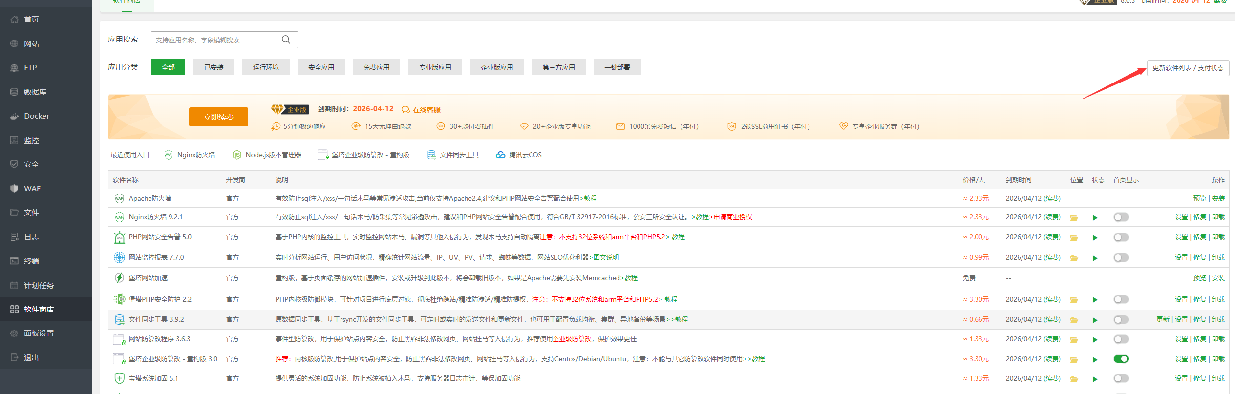

您好,上面的这个问题已经修复,您可以点软件商店右上角的更新软件软件列表,再去php中安装mongodb扩展看看是否正常,把结果在下面回复一下

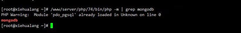

还有一个就是,,php的php_mongodb扩展安装了,下面phpinfo数据库驱动MongoDB还是显示NO,,这个有影响吗?

您好,这个是正常的,可能是哪里的显示问题导致的,您可以复制下面的命令去执行,看看是否安装好了mongodb的扩展,如果有数据就是安装成功并引用了,下面的74是php版本,您改成您实际的版本
  1. /www/server/php/74/bin/php -m |grep mongodb
