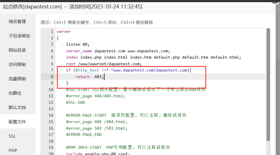

您好,这个是IP来路,您直接访问您的IP是否可以访问到网站?如果是的话可以到网站配置文件中限制下来路,添加位置如图:
  1. if ($http_Host !~* ^www.bt.com|bt.com){
  2.     return  403;
  3. }

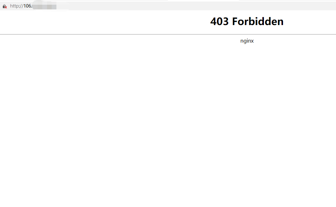

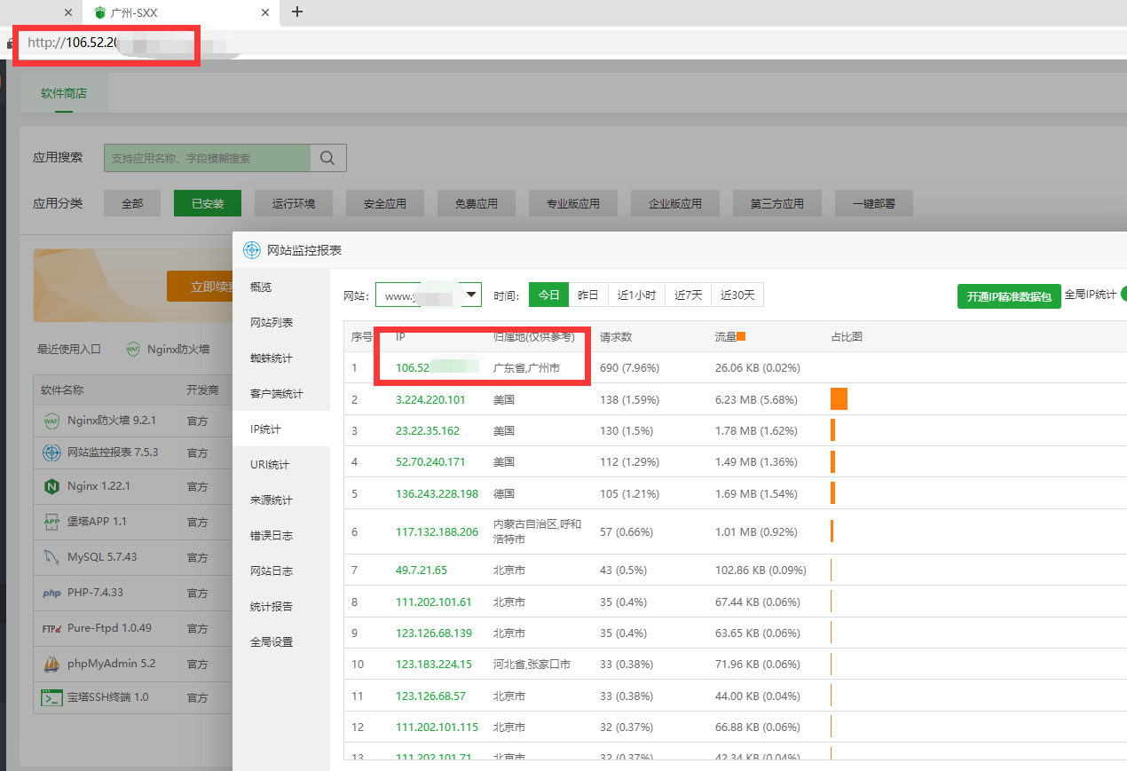

发表于 2023-11-17 11:31:45 | 显示全部楼层
大炮运维V587 发表于 2023-11-17 11:18
您好,这个是IP来路,您直接访问您的IP是否可以访问到网站?如果是的话可以到网站配置文件中限制下来路,添 ...

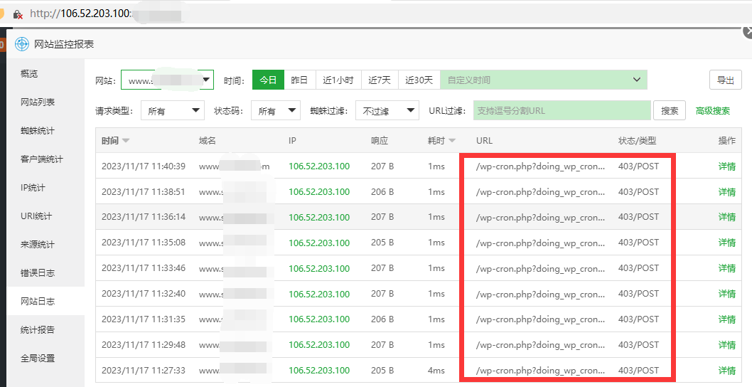

老师,这个IP是我服务器的IP,没有分配到任何网站,打开是404,我不明白的是他怎么利用我的服务器在攻击?
发表于 2023-11-17 11:34:09 | 显示全部楼层
suetone 发表于 2023-11-17 11:31
老师,这个IP是我服务器的IP,没有分配到任何网站,打开是404,我不明白的是他怎么利用我的服务器在攻击 ...
这个算是Nginx的一个特性吧,没关系,已经加上那段配置就好,就是针对主机头的防护

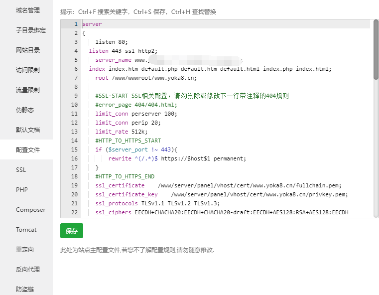

老师,是在这里加吗?可是没看明白,是怎么加,可以示范一下吗?

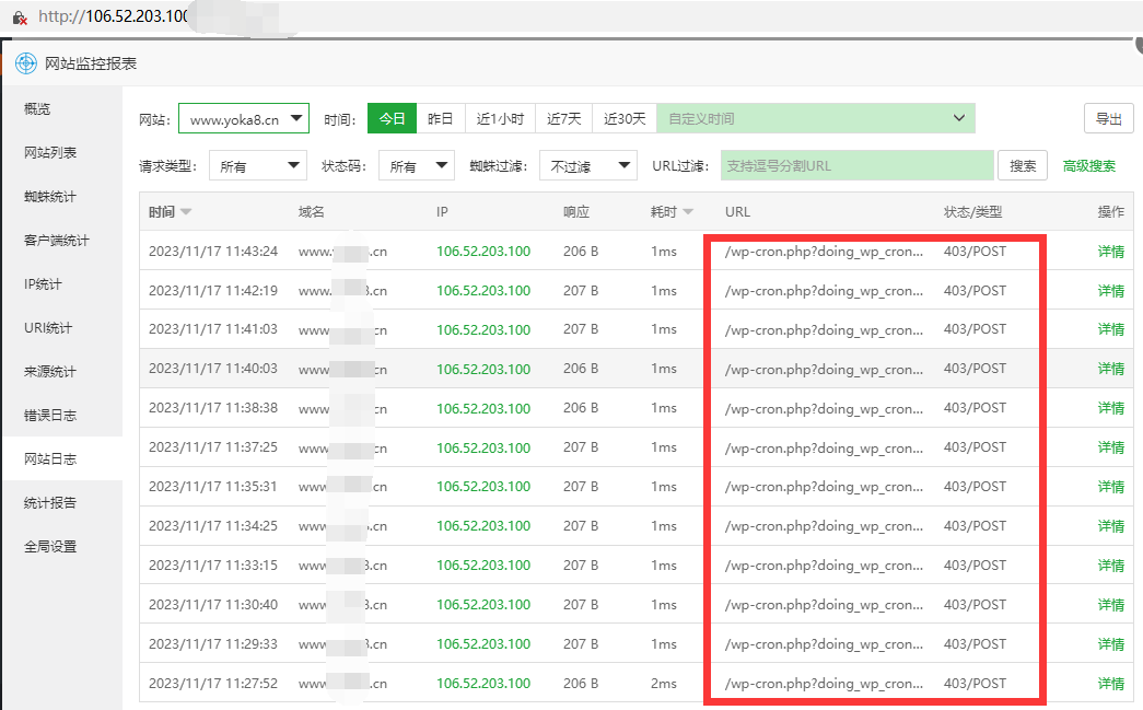

发表于 2023-11-17 11:45:35 | 显示全部楼层
大炮运维V587 发表于 2023-11-17 11:34
这个算是Nginx的一个特性吧,没关系,已经加上那段配置就好,就是针对主机头的防护 ...
老师,你看一下,URL是这个,这是不是在攻击?防火墙里要怎么添加规则,限制它
发表于 2023-11-17 15:34:21 | 显示全部楼层

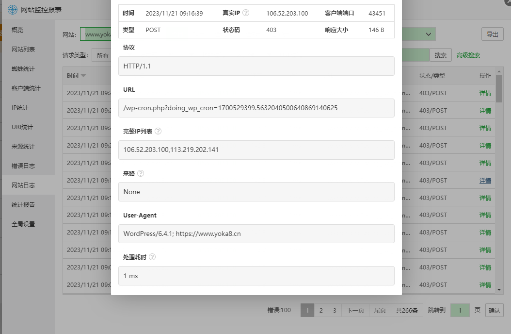

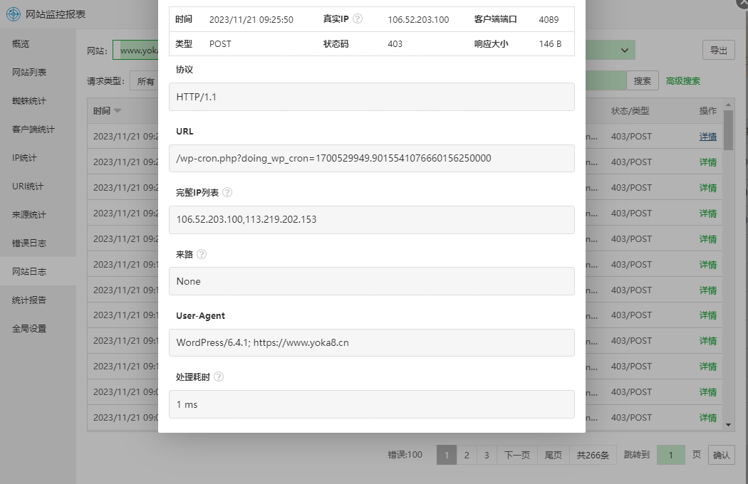

点开详情,看下是做什么的

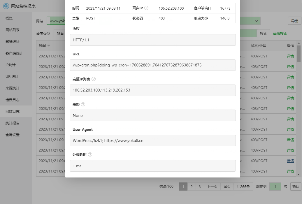

发表于 2023-11-21 09:29:22 | 显示全部楼层
大炮运维V587 发表于 2023-11-17 15:34
点开详情,看下是做什么的
麻烦老师看一下
发表于 2023-11-23 17:18:34 | 显示全部楼层
您好,这个是WordPress官方更新您的WordPress版本的定时任务,你可以自己到WordPress后台手动更新下
