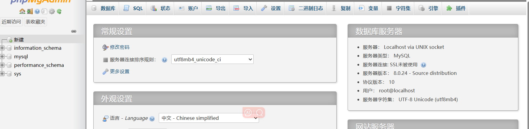

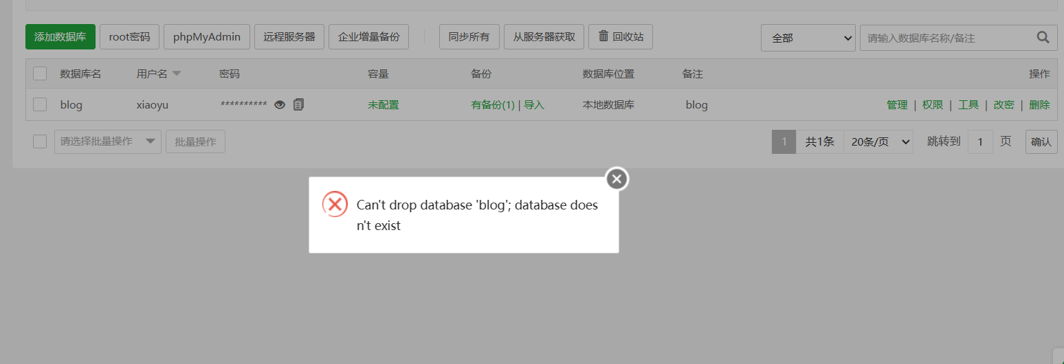

问题描述:8.0.4的面板动不动就数据被改了,要么就root用户没有了,root用户没有了都算了,修改一下root密码之前的数据库也删除不掉然后去面板查看也看不到,真的bug太多了,什么也没有动过个几天就出问题,不知道还能不能玩了越更新越垃圾
发表于 2023-12-5 16:37:15 | 显示全部楼层
您好,提示到这错误是因为您MySQL内不存在这个库,所以删除提示到了错误。您可以使用尝试在/www/server/data目录下
新增一个blog目录,然后同步下数据库然后重新删除看看。
如果以上方法不行,您可以本地下载使用SQLIiteStudio工具,然后将/www/server/panel/data目录下default.db文件下载到本地,使用SQLIiteStudio打开,找到database表,将blog信息删除,然后重新将default.db文件上传到/www/server/panel/data目录下,重新启动面板服务
