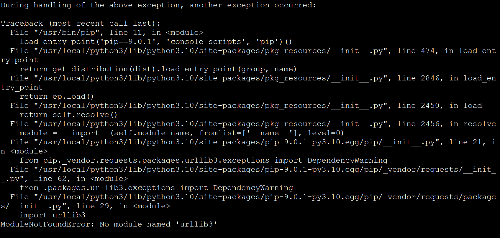

好像不行,报错了,具体如下:
发表于 2023-12-21 16:07:07 | 显示全部楼层
补充截图
发表于 2023-12-22 10:42:56 | 显示全部楼层
你这是修改过系统的python版本导致的。默认centos6使用的是Python2.6,你这个是python3.10
