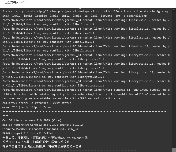

【已完成】安装 php 8.3 报错
发表在 Linux面板2024-1-4 20:03 [复制链接] 6 2981
8.0.5
Linux 5.15.90.1-microsoft-standard-WSL2 x86_64
编译安装及快速安装均无法成功
安装失败截图
安装失败截图

您好,暂时还未对windows的子系统做兼容,而且这个是PHP的官方BUG,需要后续做兼容

我这边用 gcc-9 解决问题了,不过有点小问题,具体情况如下:
1. 切换 gcc CentOS7/完美升级gcc版本方法;
2. 切换后发现安装过程中还是用的gcc7,还是不能安装成功,所以备份gcc7,将gcc9目录命名为7;
3. 软件商店安装php8.3.1,成功!;
后续发现小问题就是:执行 ll /usr/bin/php* , 发现只有8.3的软链了,其他版本的软链不见了

正常centos7 的内核是3.10,你的这个内核是5.15,还有对应的gcc版本,都比正常的centos7 的版本高才出现这个问题的
