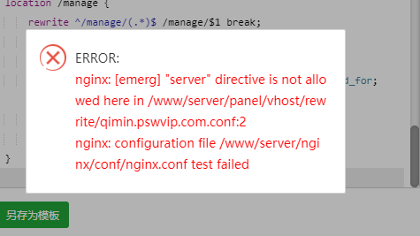

保存不了。这个,之前是可以的,宝塔升级后就不行了
保存不了
保存不了

您好,这个提示是您配置文件错误,跟面板升级无关。请检查网站配置文件的第2行。或是将您当前网站配置文件提供出来
发表于 2024-1-8 13:45:16 | 显示全部楼层
谢花郎 发表于 2024-1-8 10:45
您好,这个提示是您配置文件错误,跟面板升级无关。请检查网站配置文件的第2行。或是将您当前网站配置文件 ...
  1. server
  2. {
  3.     listen 7000;
  4.     listen 6661;
  5.     listen 666;
  6.     listen 6663;
  7.     server_name 1.1.1.com;
  8.     index index.html;
  9.         set $projectPath 'im';
  10.     if ($http_cookie ~* 'IM_From_Mobile') {
  11.       set $projectPath 'h5';
  12.     }
  13.     root /www/wwwroot/web/deploy/$projectPath;
  14.     access_log  /www/wwwroot/web/logs/im-access.log;
  15.     error_log  /www/wwwroot/web/logs/im-error.log;
  16.     client_max_body_size 50M;
  17.     #ERROR-PAGE-START  错误页配置,可以注释、删除或修改
  18.     error_page 404 /404.html;
  19.     error_page 502 /502.html;
  20.     #PHP-INFO-START  PHP引用配置,可以注释或修改
  21.     #include enable-php-00.conf;
  22.     include /www/server/panel/vhost/rewrite/1.1.1.com.conf;
  23.     #REWRITE-END

发表于 2024-1-8 13:47:38 | 显示全部楼层
平时也是错这样放进去就可以保存
发表于 2024-1-8 14:45:10 | 显示全部楼层
wang4638978 发表于 2024-1-8 13:47
平时也是错这样放进去就可以保存
看着没什么问题,你那边重新添加进去时检查看看是否有多{}这类括号。
发表于 2024-1-8 14:52:45 | 显示全部楼层
没有。程序商说没有错,他都能正常使用的
发表于 2024-1-8 14:56:04 | 显示全部楼层
wang4638978 发表于 2024-1-8 14:52
没有。程序商说没有错,他都能正常使用的
那就把当前配置文件删除清理,然后重新添加进去试试。这个错误不是面板引起的,提示这个就是Nginx配置文件再Nginx验证测试不通过才会提示的。
发表于 2024-1-8 15:14:52 | 显示全部楼层
谢花郎 发表于 2024-1-8 14:56
那就把当前配置文件删除清理,然后重新添加进去试试。这个错误不是面板引起的,提示这个就是Nginx配置文 ...
找到原因了,谢谢
