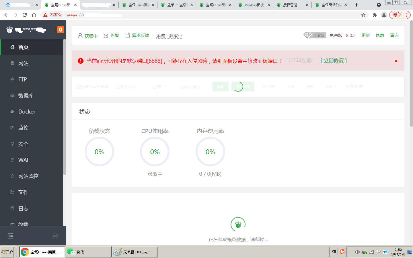

问题描述:今天最新版升级后出现问题不能登录宝塔,求助,原来登录一直正常,端口改过不是默认端口,原来登录一直正常,登录强制设置HTTPS登录了
发表于 2024-1-8 11:10:45 | 显示全部楼层
登录一瞬间可以看到下面,图面但是没有任何点击修复的机会,也没真正登录后台,用8888端口也不能登录
