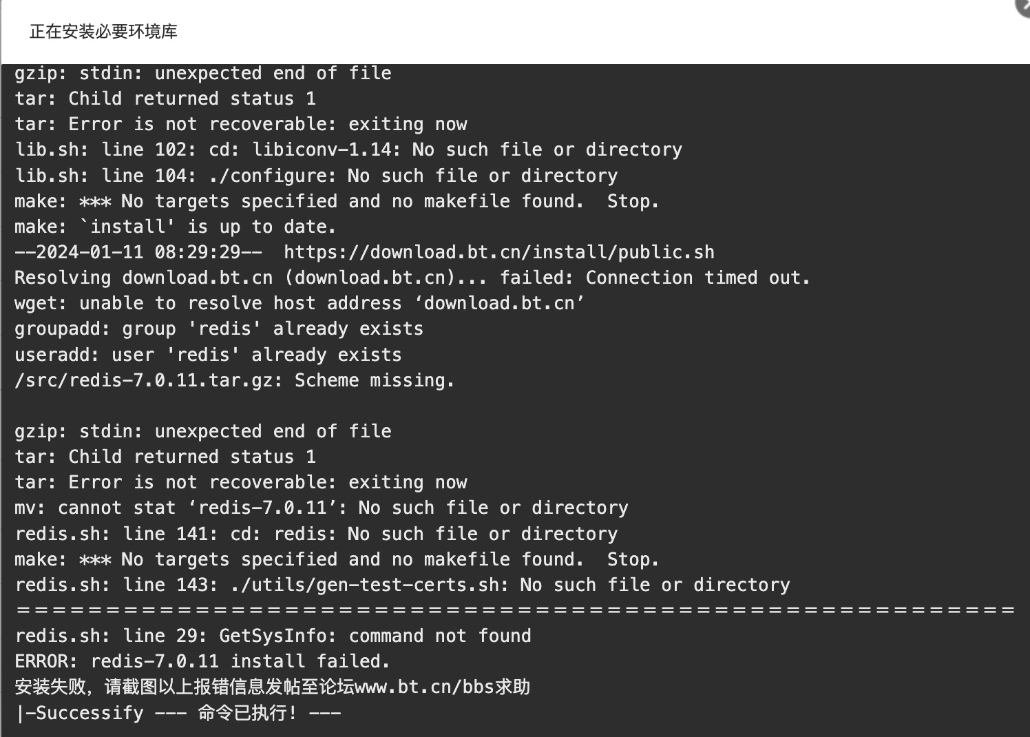

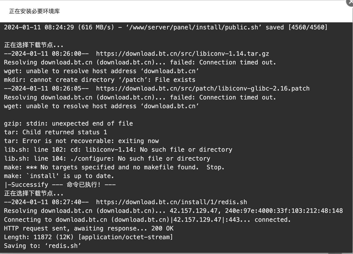

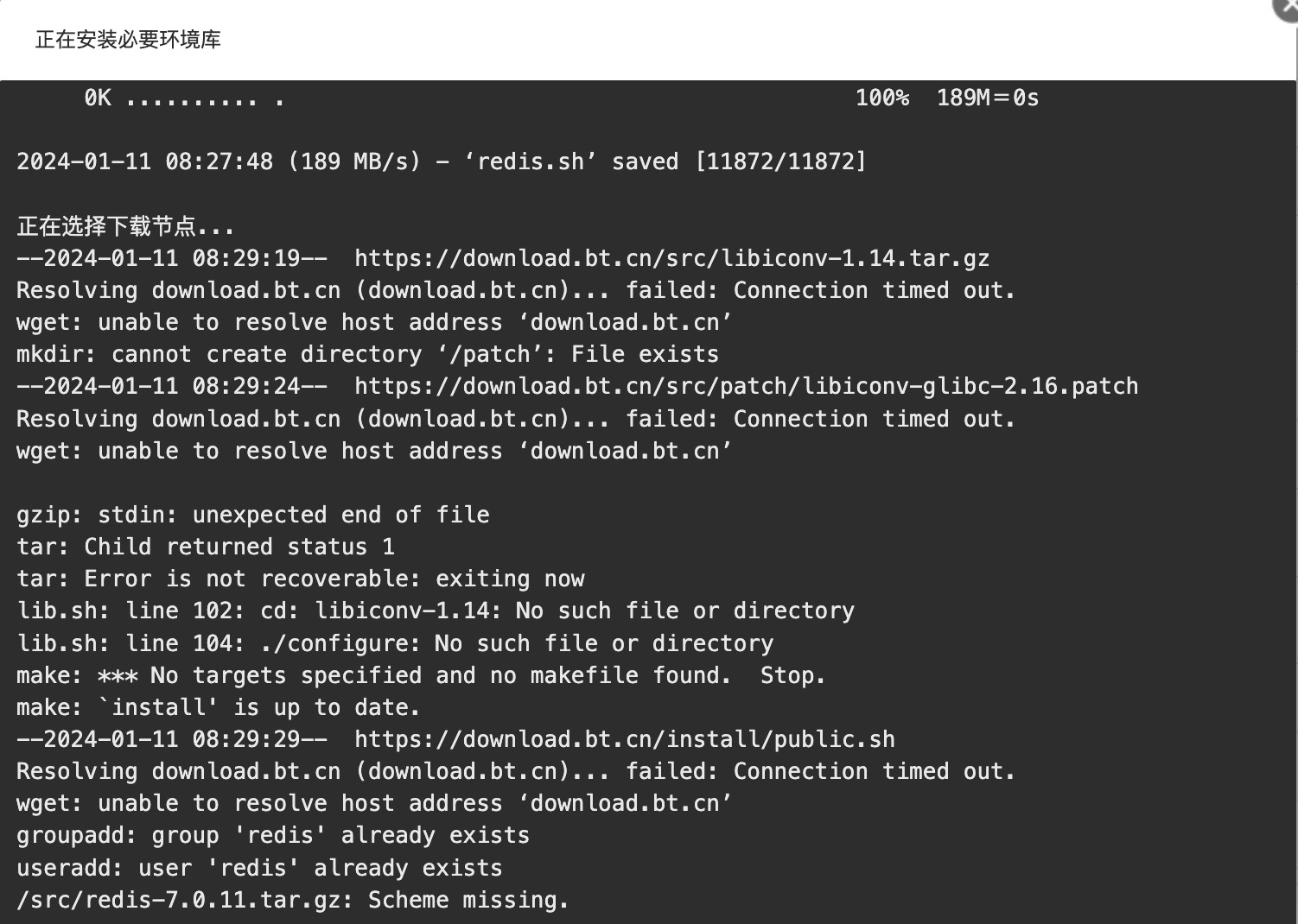

8.0.5
系统:CentOS 7.9.2009 x86_64(Py3.7.9)
Redis无法安装,一直提示安装失败,卸载重装过三个版本都是同样的,麻烦技术人员帮忙解决一下,感谢!

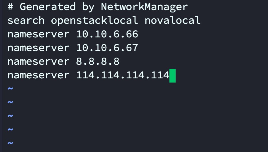

您好,您那边是哪里的机器呢?您先尝试更改下DNS设置试试。服务器的DNS配置文件在:
  1. /etc/resolv.conf
将您之前的DNS设置注释,然后改成通用的DNS设置:
  1. nameserver 114.114.114.114
发表于 2024-1-11 10:04:44 | 显示全部楼层
将您之前的DNS设置注释 ...
发表于 2024-1-11 10:05:21 | 显示全部楼层
1500790325gsyu 发表于 2024-1-11 10:04
您好,我使用的是联通云服务器,按您说的我加上了114,我再重装一下,请稍等。 ...
你把其他三个注释掉试试
发表于 2024-1-11 10:09:23 | 显示全部楼层
谢花郎 发表于 2024-1-11 10:05
你把其他三个注释掉试试
好的,我试一下
发表于 2024-1-11 10:22:36 | 显示全部楼层
你把其他三个注释掉试试
把其他的注释掉,只保留114成功了,感谢大神!!!
