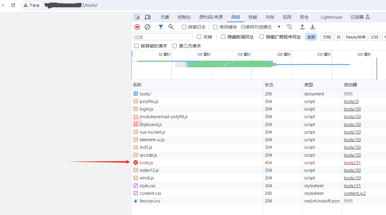

平常都正常的访问面板管理服务器,今天早上突然打开网页访问白屏了,百度了好久,就说命令行下16的 又说 curl 面板脚本更新的 都是了,服务是正常的,因为ssh登录查看服务都运行的,而且部署的网站和接口都访问是正常的,就说面板突然打开空白。
1、检查了端口是开放的和服务都是运行的;
2、使用/etc/init.d/bt 执行了 16、9、1,问题依旧;
3、
通过F12查看有个js 404了不知道是不是这个问题导致的空白

执行了,下面是执行命令过程,然后访问面板还是空白,我F12查看tools.js还是访问不了,地址是
  1. [b]http://x.x.x.x:5123/tools[/b]/static/vite/js/tools.js
我把这个地址复制到浏览器并把自定义面板地址tools删除后可以请求到tools.js了
  1. [b]http://x.x.x.x:5123[/b]/static/vite/js/tools.js

发表于 2024-1-16 15:29:31 | 显示全部楼层
阿珂 发表于 2024-1-15 17:07
现在能访问吗,不行私信发我服务器资料这边看下
bt 28 修改了安全入口可以访问了 之前是/tools 改成/my_panel可以了
