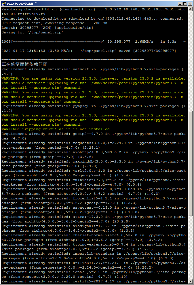

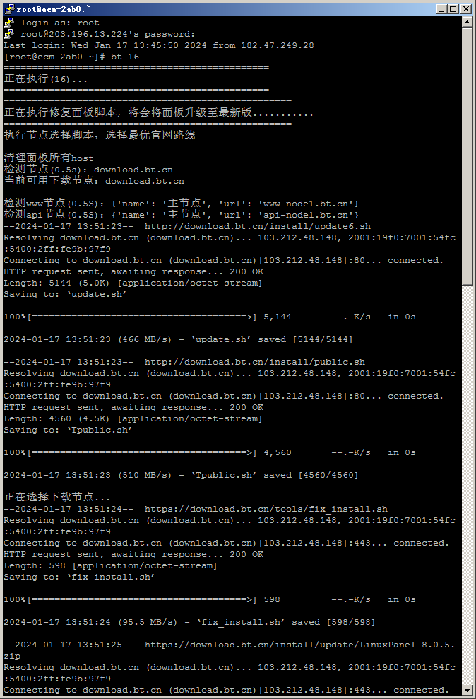

这个是bt 16的结果
发表于 2024-1-17 14:10:15 | 显示全部楼层

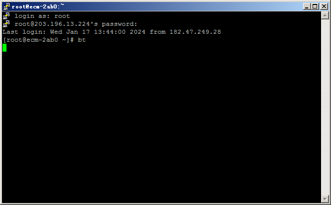

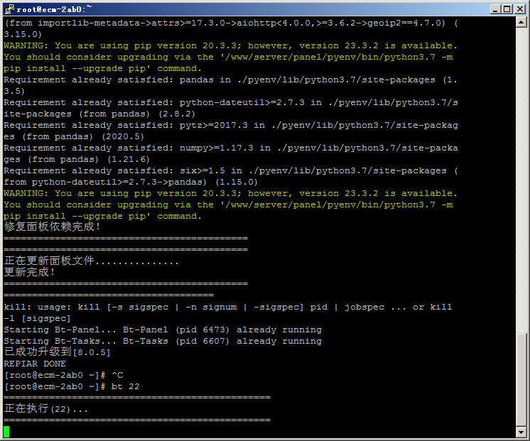

bt 22 就崩溃无响应了
发表于 2024-1-17 14:52:16 | 显示全部楼层
尝试重启一下面板
执行其他命令有反应吗,系统命令,例如ps,grep等等
如果其他命令也没有反应,做个快照,重启一下服务器

其他命令有反应的,bt的个别命令也有反应 比如bt 1  bt 16 都有反应 输入bt 或者bt 22 就无反应了,另外如果解决不了,可以把里面的数据库取出来吗?

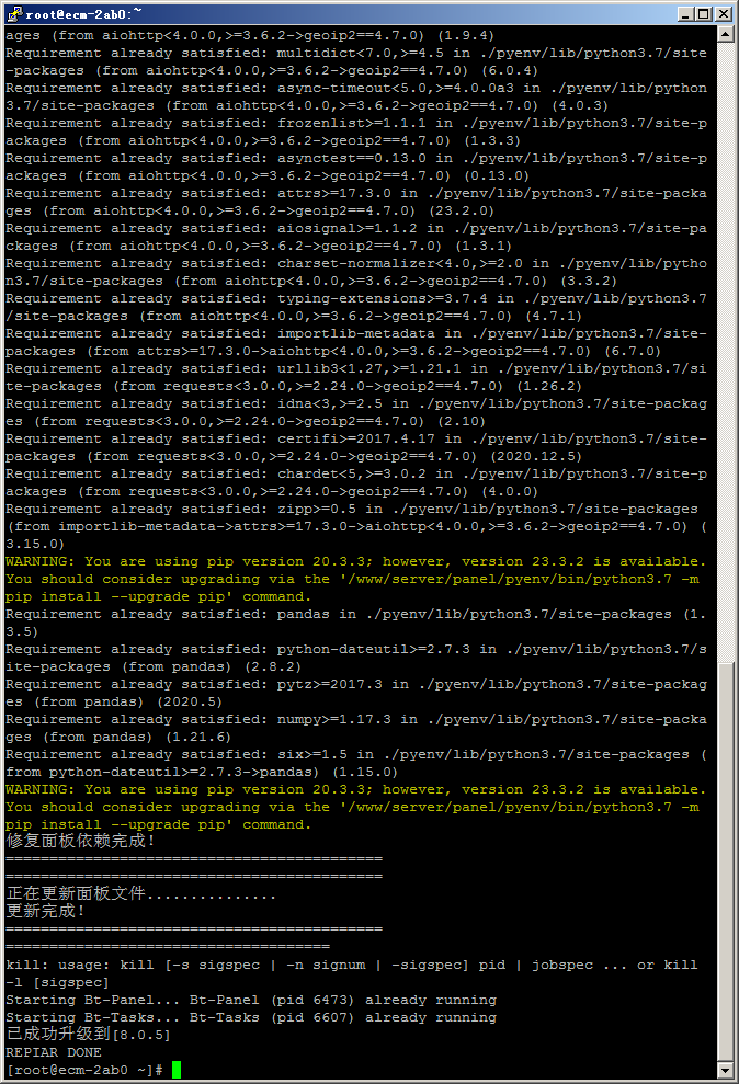

你好,我淘宝找人解决了,软重启后,快速发送bt 16 更新文件,他告诉我,宝塔卡死了bt里面文件被占用了无法更新替换的,重启后要快速操作。
