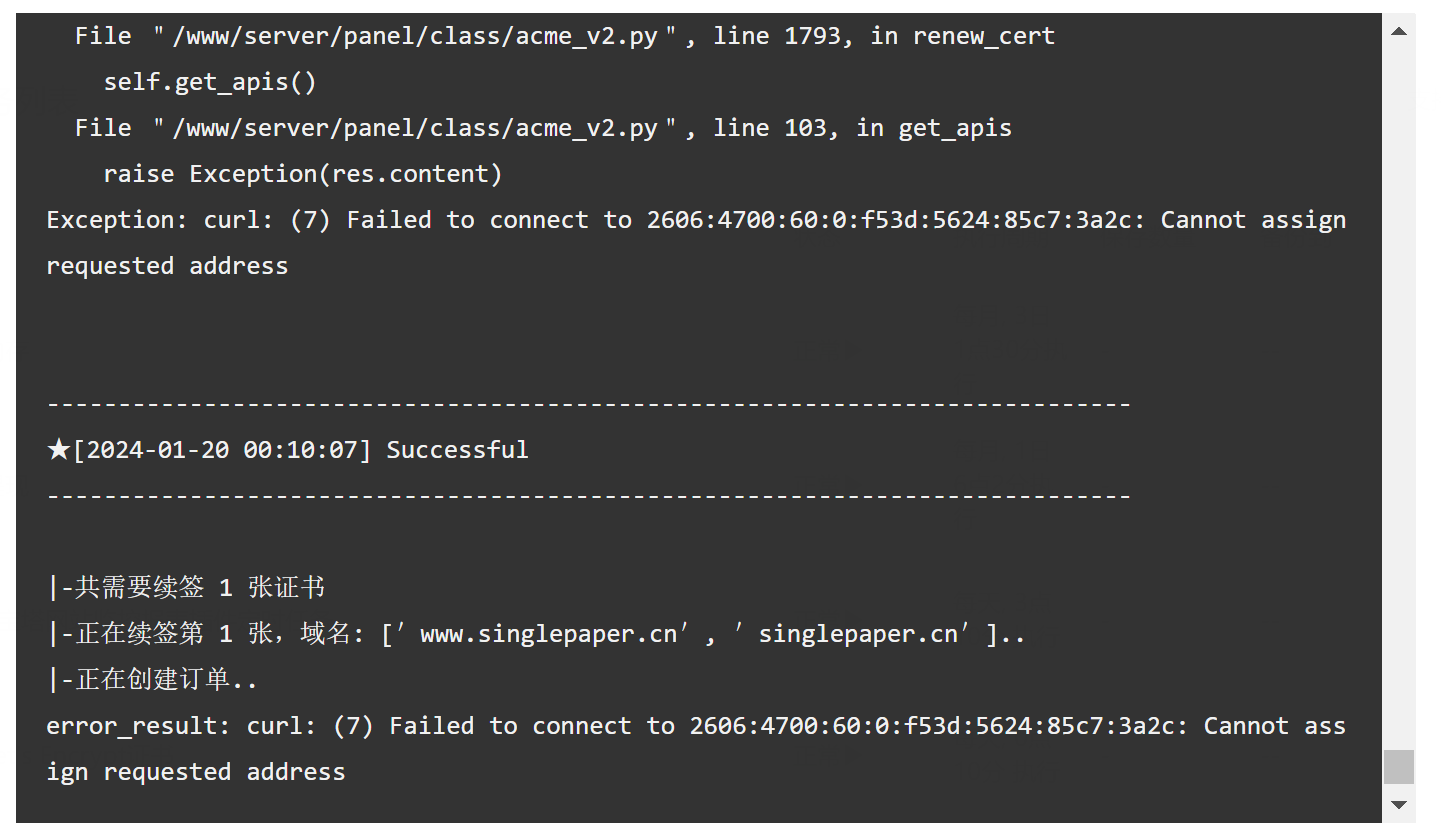

面板、插件版本:8.0.5专业版
问题描述:Let's Encrypt 自动续签,手动续签都失败
相关截图(日志、错误): 求助
发表于 2024-1-22 12:22:47 | 显示全部楼层
您好,这个是因为请求到了Let's Encrypt官网的节点的IPV6了,所以导致续签失败了。

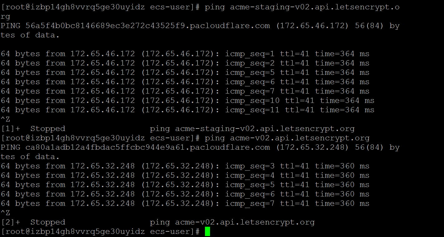

如您当前服务器内ping测试下面2个域名看看能否正常ping通:
  1. ping acme-staging-v02.api.letsencrypt.org
  2. ping acme-v02.api.letsencrypt.org

你好,试了下,这样是不是说明是通的?
发表于 2024-1-22 14:26:46 | 显示全部楼层
eitan 发表于 2024-1-22 13:32
你好,试了下,这样是不是说明是通的?
是通的,你试试做个hosts绑定看看行不行。
