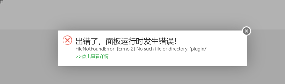

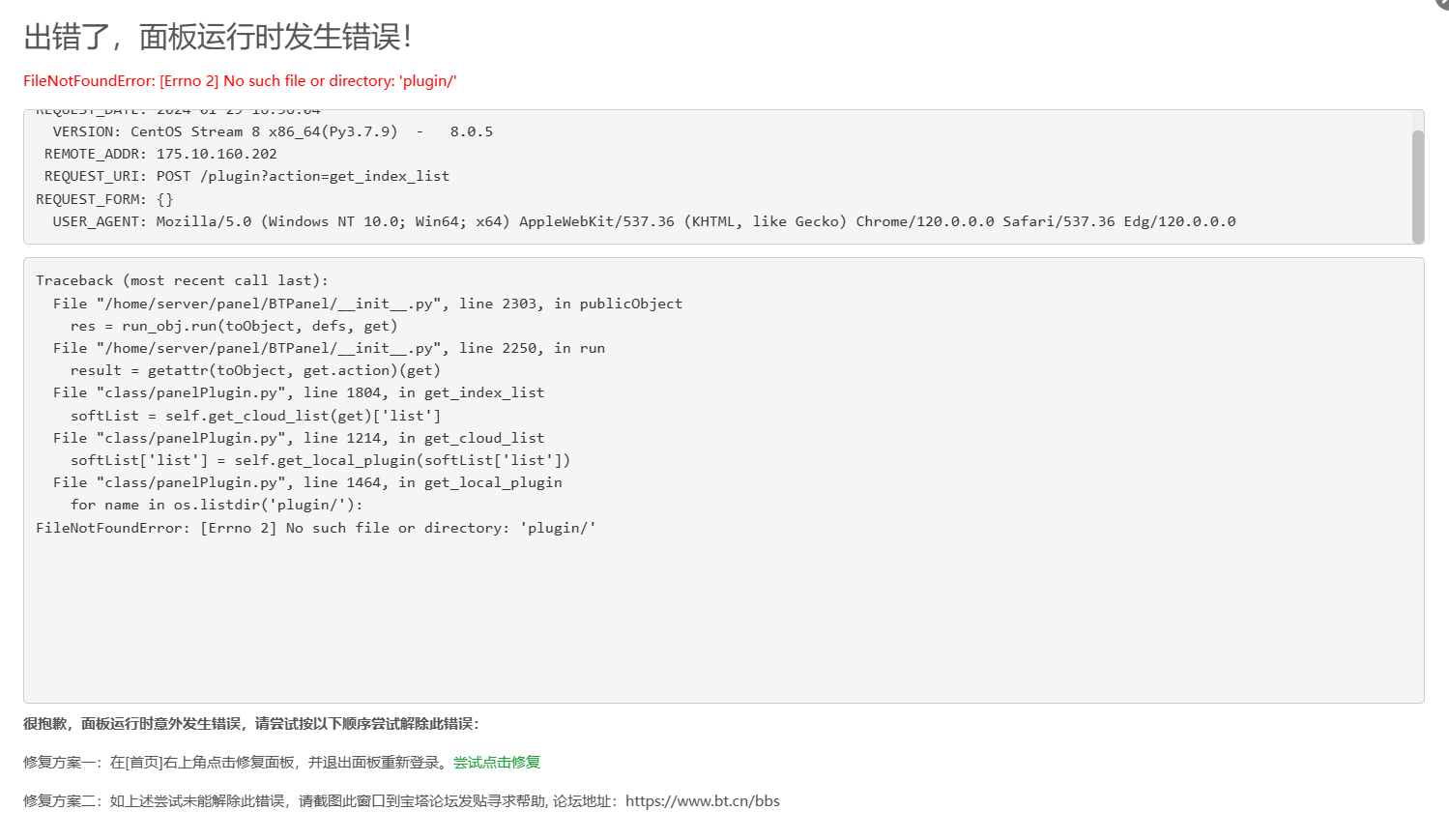

【已完成】求助,面板报错
发表在 Linux面板2024-1-29 16:42 [复制链接] 7 859
面板、插件版本:8.0.5
系统版本:centos8

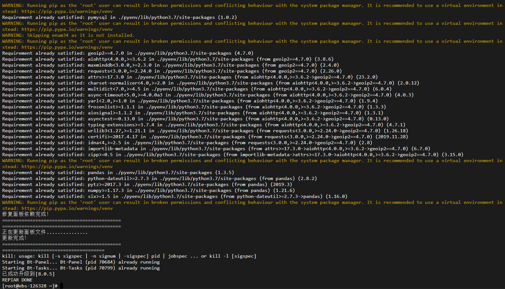

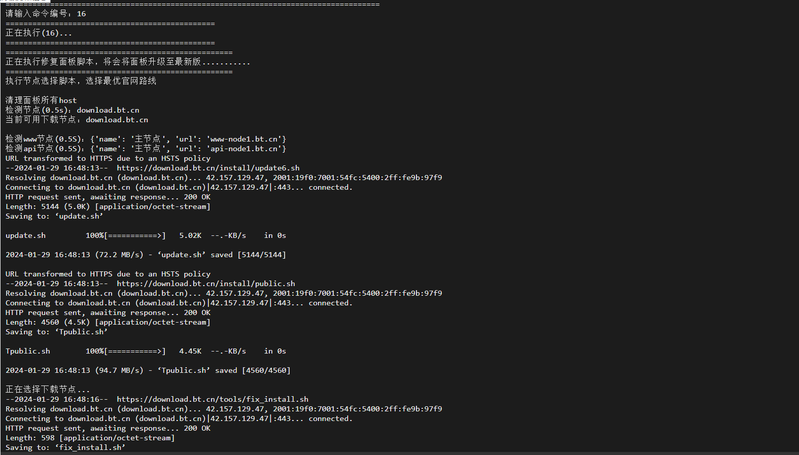

您好,您到服务器SSH终端里执行(非面板左侧的终端)
bt  16
修复下面板,注意观察下修复过程,如果有错误,请截图发出来
发表于 2024-1-29 16:52:38 | 显示全部楼层
bt  16
修复下面板,注意观察下修复过程,如果有错误 ...
还是不行,麻烦再看一下

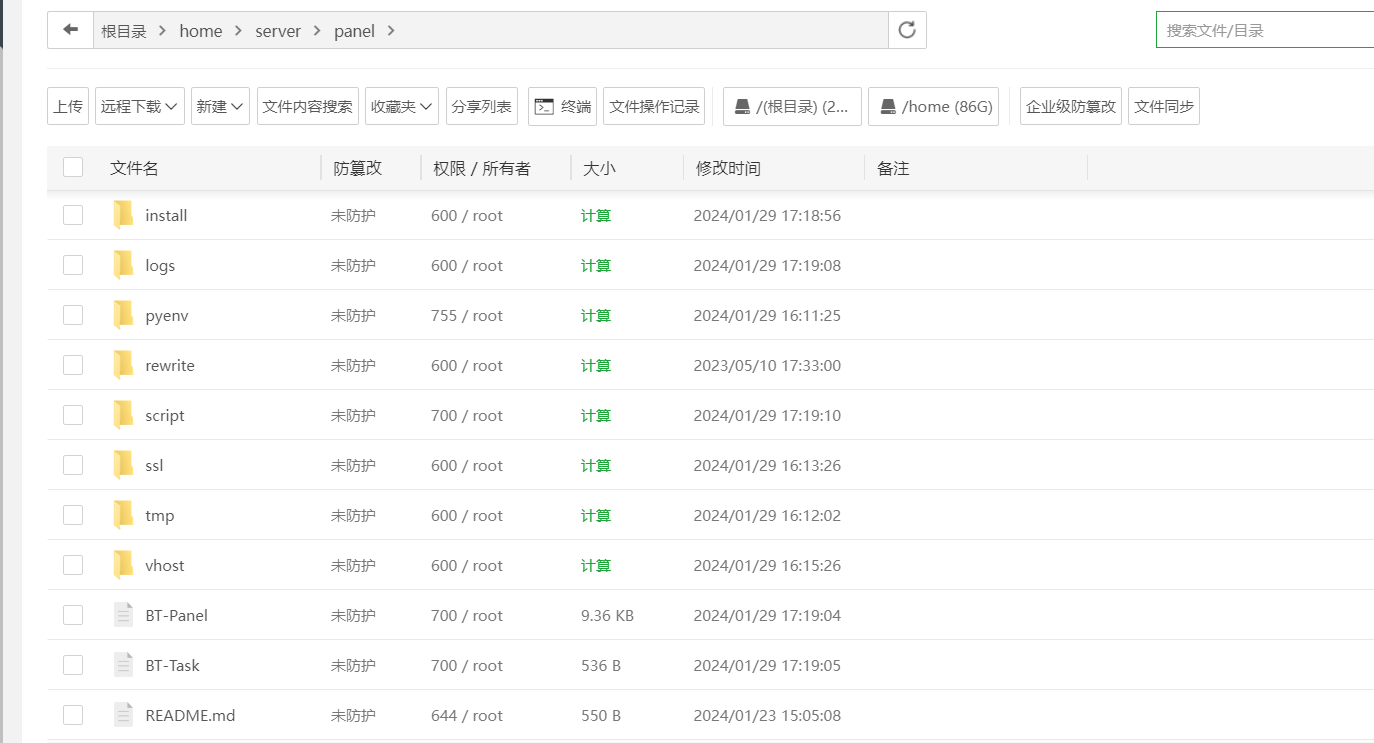

/home/server/panel/plugin
您好,您的这个目录存在吗?
发表于 2024-1-29 17:30:11 | 显示全部楼层
您好,您的这个目录存在吗?
没有找到
发表于 2024-1-29 17:42:06 | 显示全部楼层
没有的话,手动创建下这个目录试试
发表于 2024-1-29 18:02:19 | 显示全部楼层
大炮运维V587 发表于 2024-1-29 17:42
没有的话,手动创建下这个目录试试
手动创建后,修复了一下。 不报错了,我去试一下功能。有问题再求助,谢谢。
