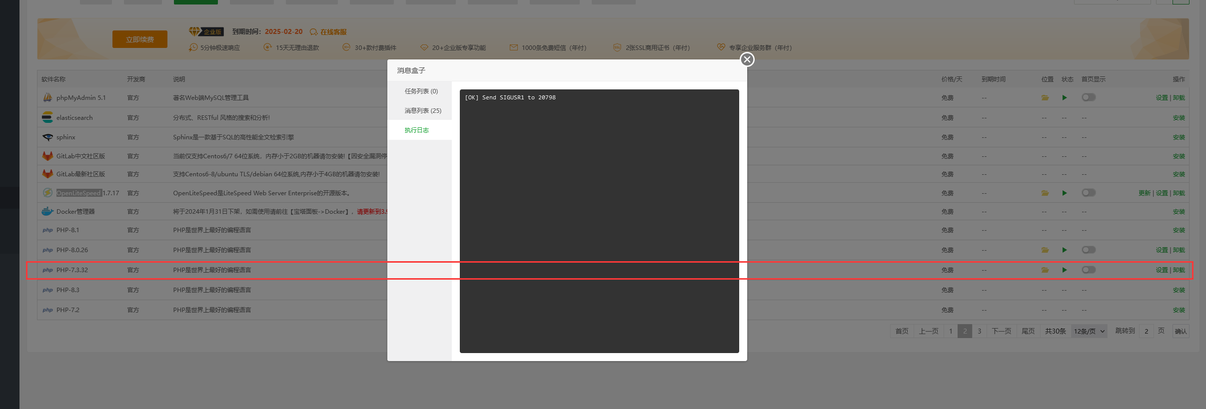

如题,使用宝塔面板安装OpenLiteSpeed之后,再安装任何软件时,日志都会显示:
[OK] Send SIGUSR1 to 1871
这一行内容,然后就卡住不再继续……尝试了两台服务器都是相同问题……
服务器环境:阿里云 CentOS 7.9 X64
宝塔版本:8.0.5

已经找到问题原因,Openlitespeed安装后,调用了其安装目录下的PHP.INI配置文件,导致原有的PHP配置文件无法正常加载使用,请问能否处理下这个问题,让其安装后,还继续调用原有的PHP版本目录下的PHP.ini文件呢?
发表于 2024-3-1 11:10:31 | 显示全部楼层
还有一个问题就是,原有PHP版本目录下的PHP.ini文件的扩展地址,有些是相对地址,有些是绝对地址,这就导致Openlitespeed安装后,停止使用原PHP版本目录下的PHP.ini文件,而是调用其自身目录下生成的PHP.ini文件,而这个文件通常是PHP相应版本的原始文件,无任何扩展信息……如果从原有PHP版本目录下,将PHP.ini的文件,覆盖到Openlitespeed安装目录下生成的PHP.ini文件,也会因为有些扩展是相对路径而无法正常工作,仍然需要手动去修改其绝对路径来确保正常运行

这边测试虽然会提示[OK] Send SIGUSR1 to 20798,但实际php有安装成功
