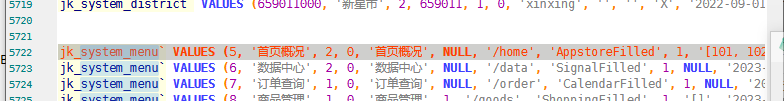

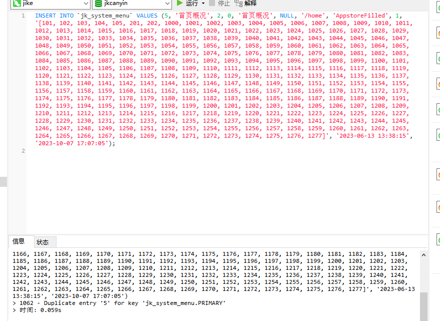

mysql多版本管理(docker应用)插件安装的数据库有bug,目前测试用的8.0版本,有个几百kb的sql文件导入会出现很多错误,测试正常安装的sql版本都没有问题。
具体问题:
具体排查后发现以外终止,找到对应sql插入语句单独运行后,发现会提示数组中有5个key重复,但是实际没有重复的。
麻烦工程师排查处理下,咨询别人好多人遇到,前面也反馈过 一直存在bug

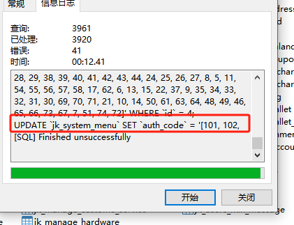

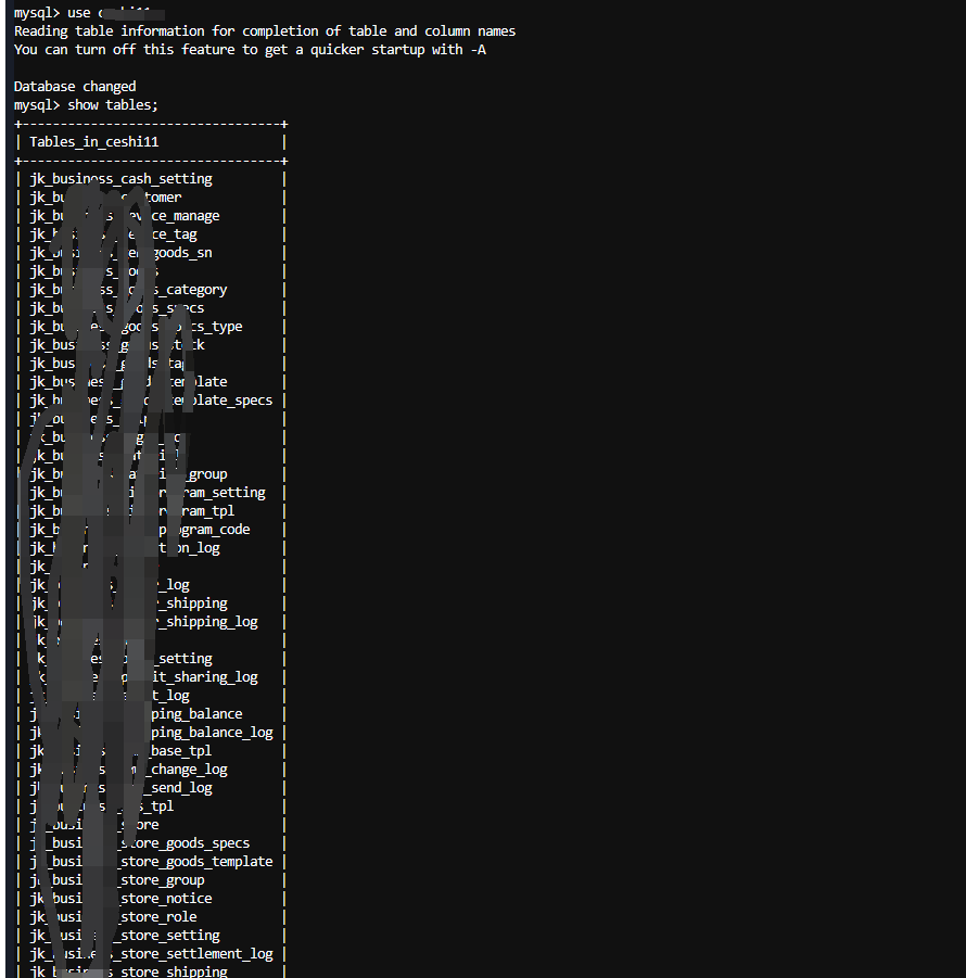

表是正常的  但是数据插入不正常啊   有几个表的数据写入失败了你查查日志,或者看我前面截图。另外就是正常这个sql文件导入是5秒  多版本这个要一分钟  虽然也提示成功了  但是数据没有完整导入
发表于 2024-3-7 16:35:29 | 显示全部楼层
直接安装的mysql导入是5秒  这个多版本的8.0导入这个几百k的文件要1分多钟  肯定是有失败的语句卡住了   你重点看我截图的表就行
