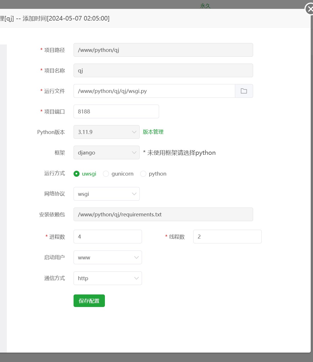

问题描述:python创建项目requirements.txt里都没安装
相关截图(日志、错误):python创建项目requirements.txt里都没安装
选择的时候确定是选择了对应的。但是实际的requirements.txt里都没安装。 Dingtalk_20240507020718.jpg Dingtalk_20240507015850.jpg Dingtalk_20240507020810.jpg
发表于 2024-5-7 01:48:24 | 显示全部楼层

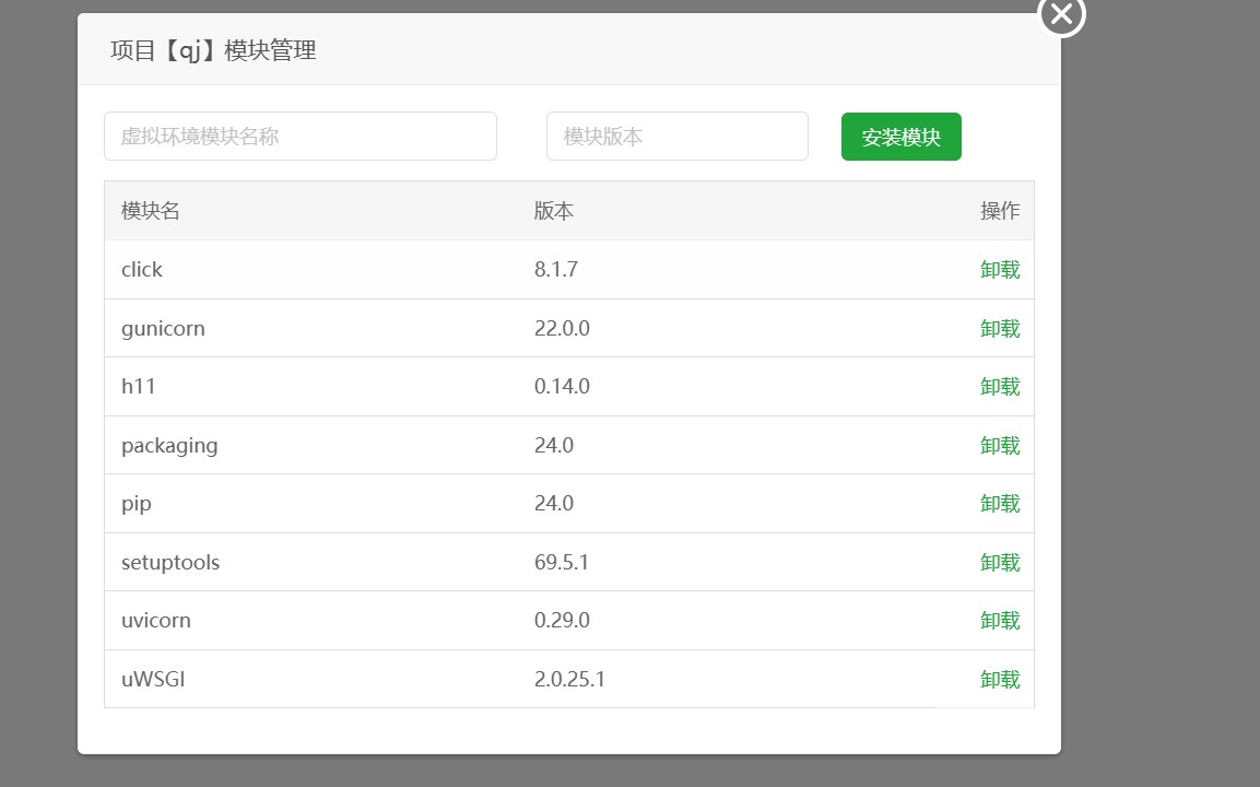

面板已经修复过了。安装的时候也选择了对应的requirements.txt。但是启动之后,里面的包都是之前的项目。我感觉可能是没有生成新的虚拟环境。

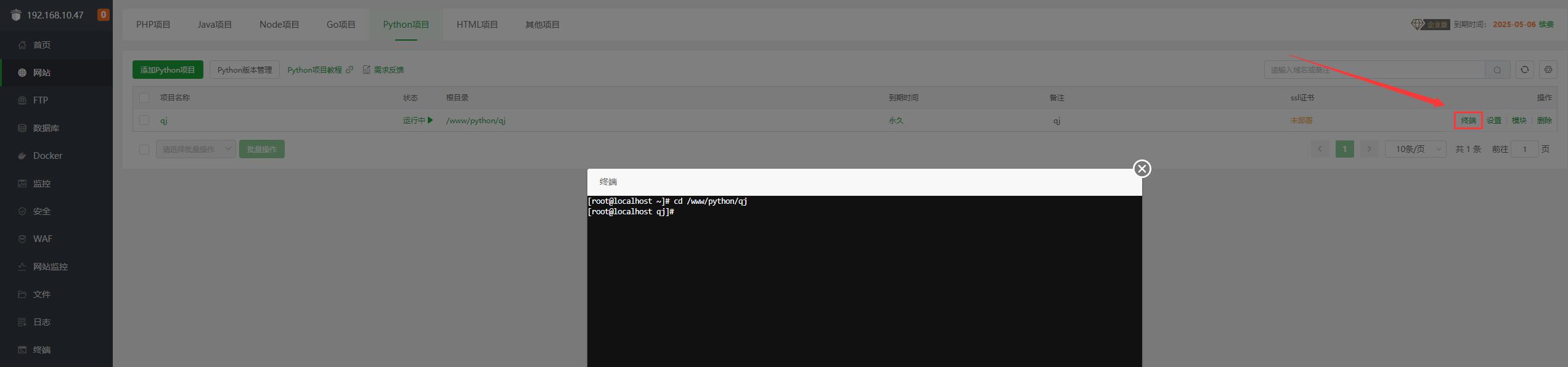

如果着急使用的话,可以先到终端去安装
发表于 2024-5-7 10:14:30 | 显示全部楼层
运维技术南一 发表于 2024-5-7 09:39
您好,感谢您的反馈,已记录
如果着急使用的话,可以先到终端去安装
不是要先进入对应的虚拟环境才能安装嘛?有具体操作流程嘛?感谢
发表于 2024-5-7 10:21:07 | 显示全部楼层
您好,感谢您的反馈,已记录
如果着急使用的话,可以先到终端去安装
以前是虚拟环境就在根目录下,现在不知道跑哪里。感觉这块是个负优化。
发表于 2024-5-7 10:22:47 | 显示全部楼层
您好,感谢您的反馈,已记录
如果着急使用的话,可以先到终端去安装
然后终端进入不了虚拟环境。实话实说和旁边的终端按钮效果也是一样,不知道优化的时候咋考虑的
发表于 2024-5-7 10:23:10 | 显示全部楼层
ch2277 发表于 2024-5-7 10:21
以前是虚拟环境就在根目录下,现在不知道跑哪里。感觉这块是个负优化。 ...
您按我的那个截图点,他会自己进入对应的环境
发表于 2024-5-7 10:27:11 | 显示全部楼层

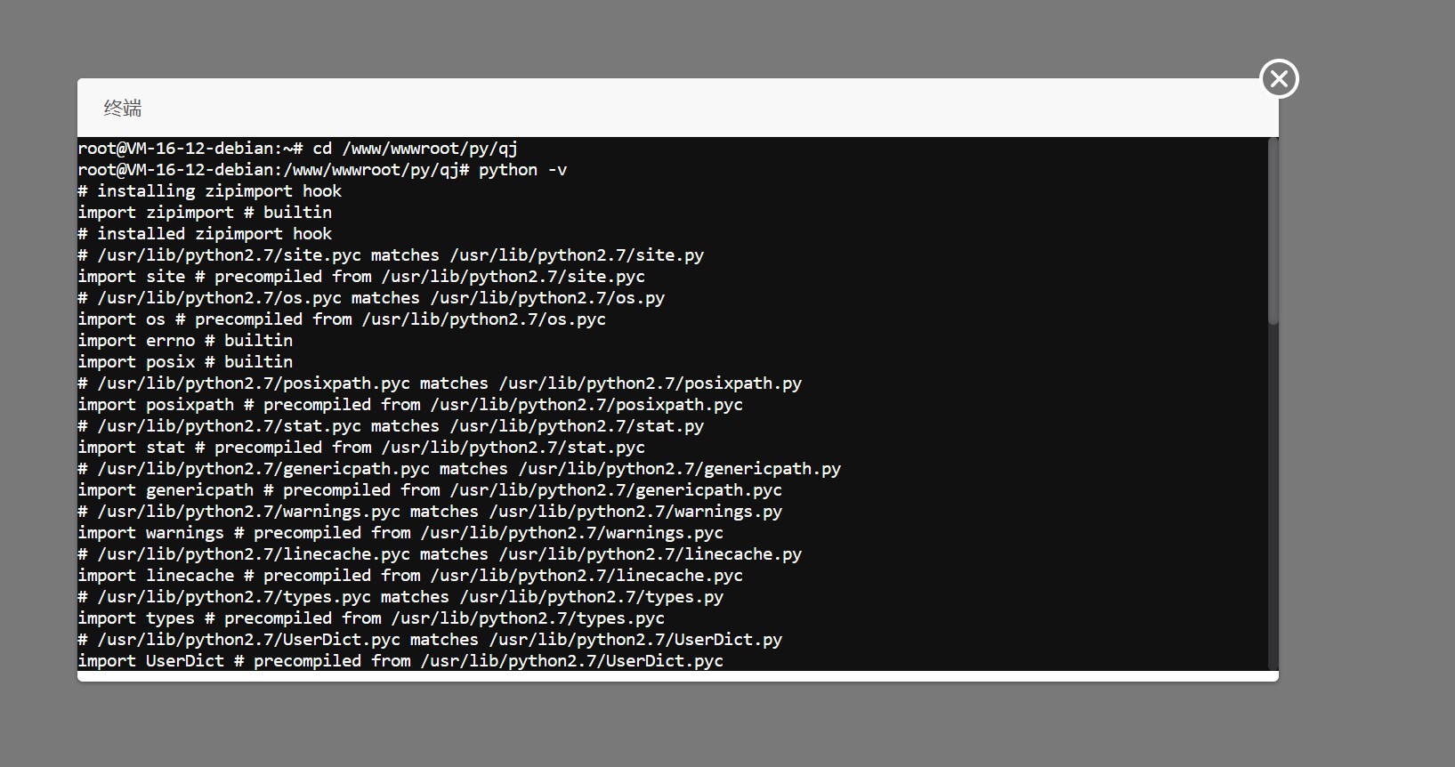

没有噢。我查看了python的版本 还是2.7的。但是这个我用的3.11的。我手动安装了。上述反馈辛苦优化号噢

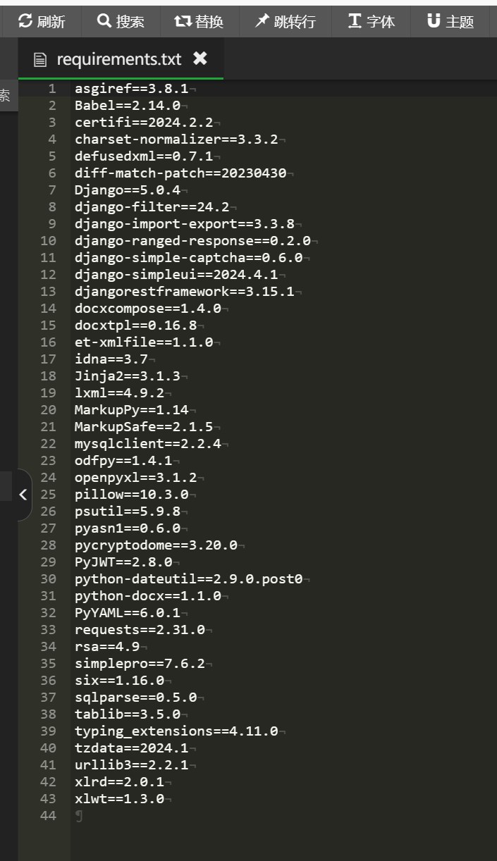

发表于 2025-1-13 23:10:49 | 显示全部楼层
我也遇到类似问题,主要是mysqlclient安装失败导致无法正常执行安装requirements.txt包。
Debian/Ubuntu执行这个命令:
  1. sudo apt-get update
  2. sudo apt-get install -y default-libmysqlclient-dev build-essential
再进入终端执行即可:
  1. pip3 install -r requirements.txt
