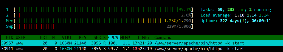

httpd服务的CPU使用率从今天凌晨开始突然暴涨达到100%,我在网上找不到排查的方法,最多也就是排查多来锁不能正常释放,但是不能解决根本问题,总不能每次出现这种问题,都重启apache,这样太笨了,有没有办法排查多来,到底是什么原因

您好,建议排查网站日志,看看是不是被打了
1.不会分析网站日志的话,软件商店有【网站监控报表插件】,可视化查看日志,查看当前有哪些网站请求、访问异常的,如果有大量请求在1秒或几秒内进来,大概率就是被打了导致的,您可以安装我们的【nginx防火墙】插件拦截攻击
2.打开nginx防火墙,查看是否存在被攻击的记录,尝试将nginx防火墙的cc防御规则调整为增强模式,看cpu是否降下来了
详细设置参考cc防御那一段:https://www.bt.cn/bbs/thread-73847-1-1.html

我使用的是apache,apache服务器被攻击之后,会出现这种长时间运行的httpd吗
如果有大量的ip对您的服务器进行访问,就是所谓的攻击,那么您的系统资源就会一直在处理这些请求,自然cpu占用就高了
apache的话,软件商店也有一个【apache防火墙】的插件,可以安装一下
