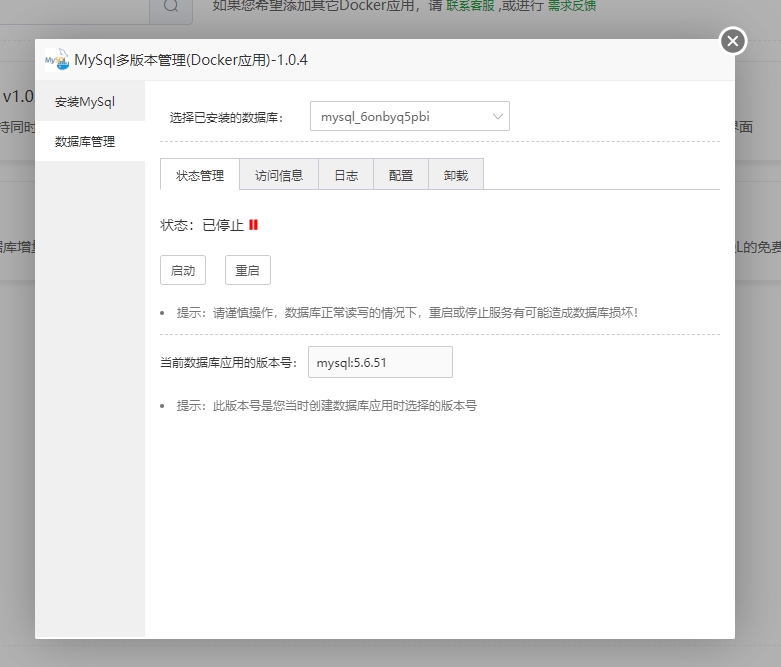

用 docker MySQL管理器安装了一个mysql,怎么改mysql的配置文件呢?

不是的,我想改mysql的配置,比方说 binglog 啊等等
发表于 2024-6-25 18:24:06 | 显示全部楼层
您好,您是通过docker 创建的mysql,不是在面板上安装的mysql您可以通过在docker中手动修改,如您图片中的数据库管理中的配置,binglog这些的话需要您去手动配置

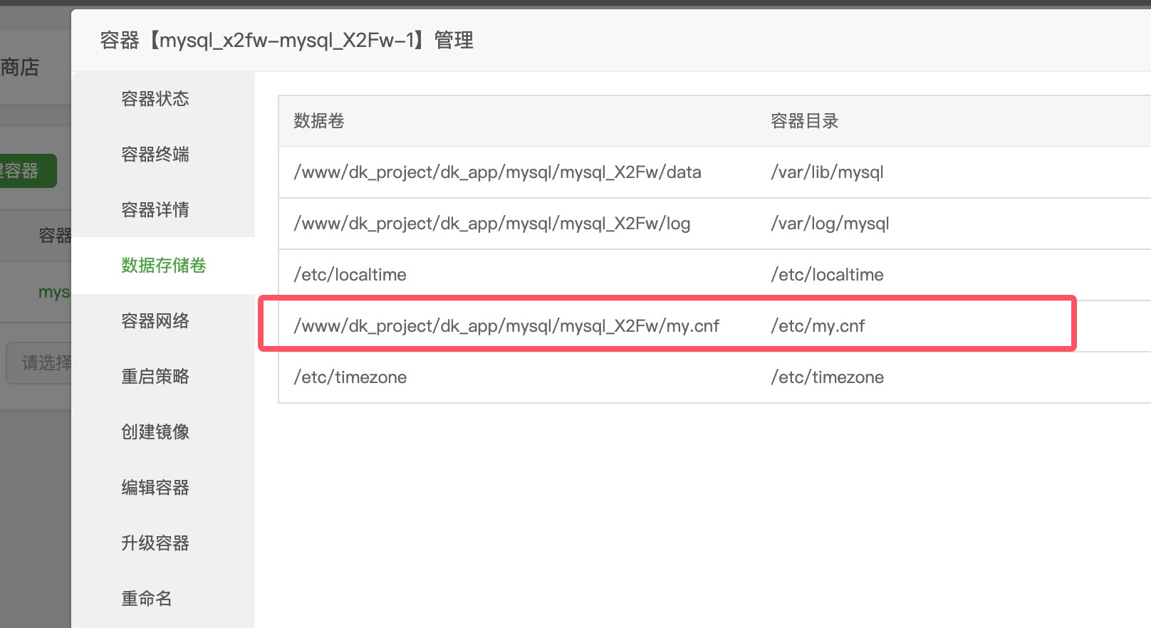

发表于 2024-11-5 10:00:09 | 显示全部楼层
JaneYork 发表于 2024-11-5 09:57
在主机里直接修改,或者进入docker容器终端vi修改,最后重启
一般没啥修改的,已经默认添加了lower_case_table_names=1

好的,谢谢大佬
