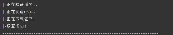

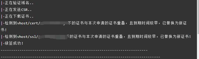

问题描述:宝塔的计划任务续签Let's Encrypt证书有bug,首次设置lets证书后可以续签 QQ截图20240621180445.jpg ,第二次计划任务续签就会显示 QQ截图20240621180120.jpg ,虽然显示续签成功,但是实际时间不增加,证书只更新在/www/server/panel/vhost/letsencrypt这个文件夹

是的,就是原证书。但是新证书有下载到/www/server/panel/vhost/letsencrypt这个文件夹,但是没同步到vhost/cert和vhost/ssl这两个文件夹里,就是少了检测证书时间早晚这个步骤。你们可以测试下就知道了,按照主题里我说的测试条件。

应该是上面这一段代码判断出的问题,如果有一个不符合就  continue 跳过本次循环了。
如果上面这些 continue 的检测都符合,就会接下来执行输出 :
"|-检测到{}下的证书与本次申请的证书重叠,且到期时间较早,已替换为新证书!".format(to_path))
只要有这个提示,那说明就百分百可以续签成功,到期时间也是新的,如果没有这一行输出,那就是证书成功下载安装了,但是文件没有拷贝到 ssl 和 cert 这两个目录,这样就自动续签失败了,
但是这种情况,如果再执行自动续签的计划任务,也是没任何用处的,会提示: 找不到30天内要续签的域名,实际上这个域名并没有续签成功。
所以说这个自动计划任务,每月执行一次和每天执行一次,效果是一样的,就算是每天都执行,也都会提示:找不到30天内的续签域名。
所以说这个计划任务,实际上只给了一次执行的机会,一旦续签出现失败情况,实际上也不叫失败,是letsencrypt 目录下载成功,但没有COPY 到 ssl 和 cert 目录。
一旦续签失败一次,那么在接下来几个月内就再也没机会续签了,因为会一直提示没有到期的证书。  所以这个实际上多次的计划任务并没有起任何作用。
