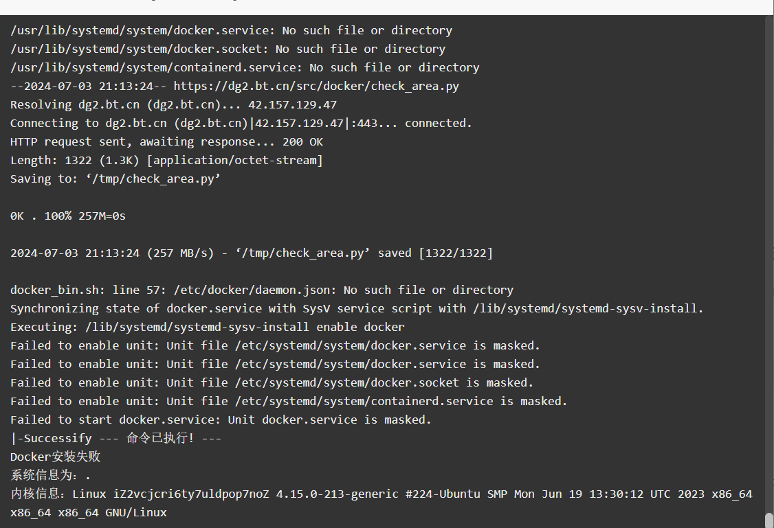

安装docker失败 无法启动
安装失败,文件不存在:/usr/lib/systemd/system/docker.service
发表于 2024-7-3 21:24:37 | 显示全部楼层
失败截图

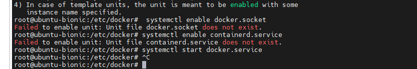

发表于 2024-7-8 14:58:28 | 显示全部楼层
执行命令失败
发表于 2024-7-8 14:59:25 | 显示全部楼层
运维技术阿闯 发表于 2024-7-4 09:55
您好,您执行以下命令解禁一下
提示的文件不存在可以手动创建一个
执行命令失败
发表于 2024-7-8 15:47:06 | 显示全部楼层
您好,应该是您这边就没有下载下来,重新安装一下docker,这次使用二进制方式手动安装
https://blog.csdn.net/qiuchenjun/article/details/128107633
