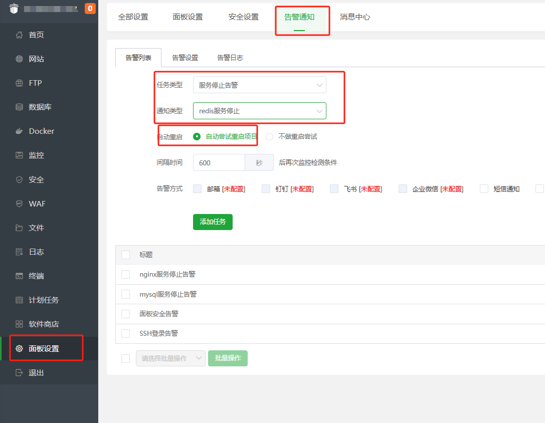

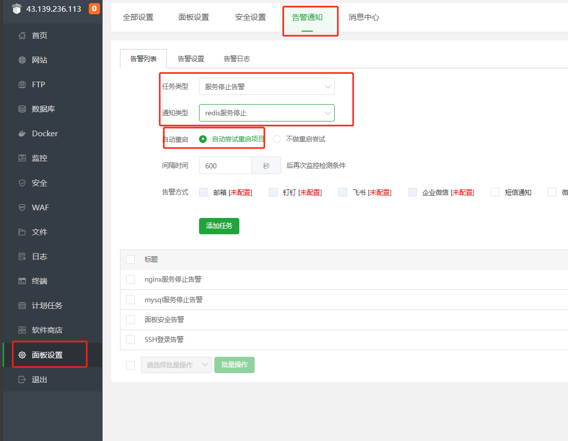

您好,无法开机自启动?您这边尝试一下吧
