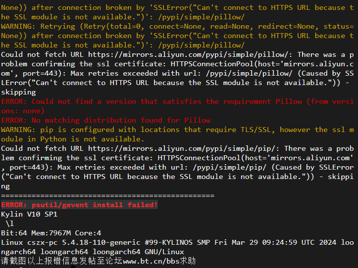

面板、插件版本:9.0
系统版本:麒麟V10
问题描述:安装失败,看起来像是ssl的问题,有可能是因为服务器开了维皮恩之类的导致ssl不能用,请问安装宝塔的时候,源能否换成http的地址,现在用的https

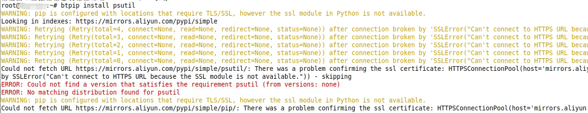

关于报错psutil/gevent
执行命令
btpip install psutil
btpip install gevent

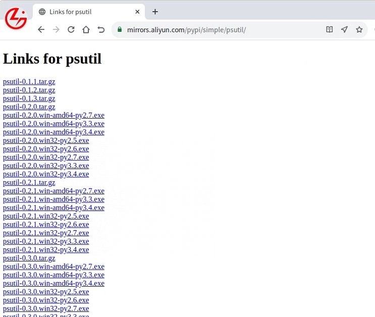

执行命令
安装的时候报错。。但是我浏览器访问这个地址可以访问,很奇怪

执行命令
在服务器的浏览器中可以正常打开这个网址
发表于 2024-8-27 12:02:48 | 显示全部楼层
Y-J-L 发表于 2024-8-27 11:30
在服务器的浏览器中可以正常打开这个网址

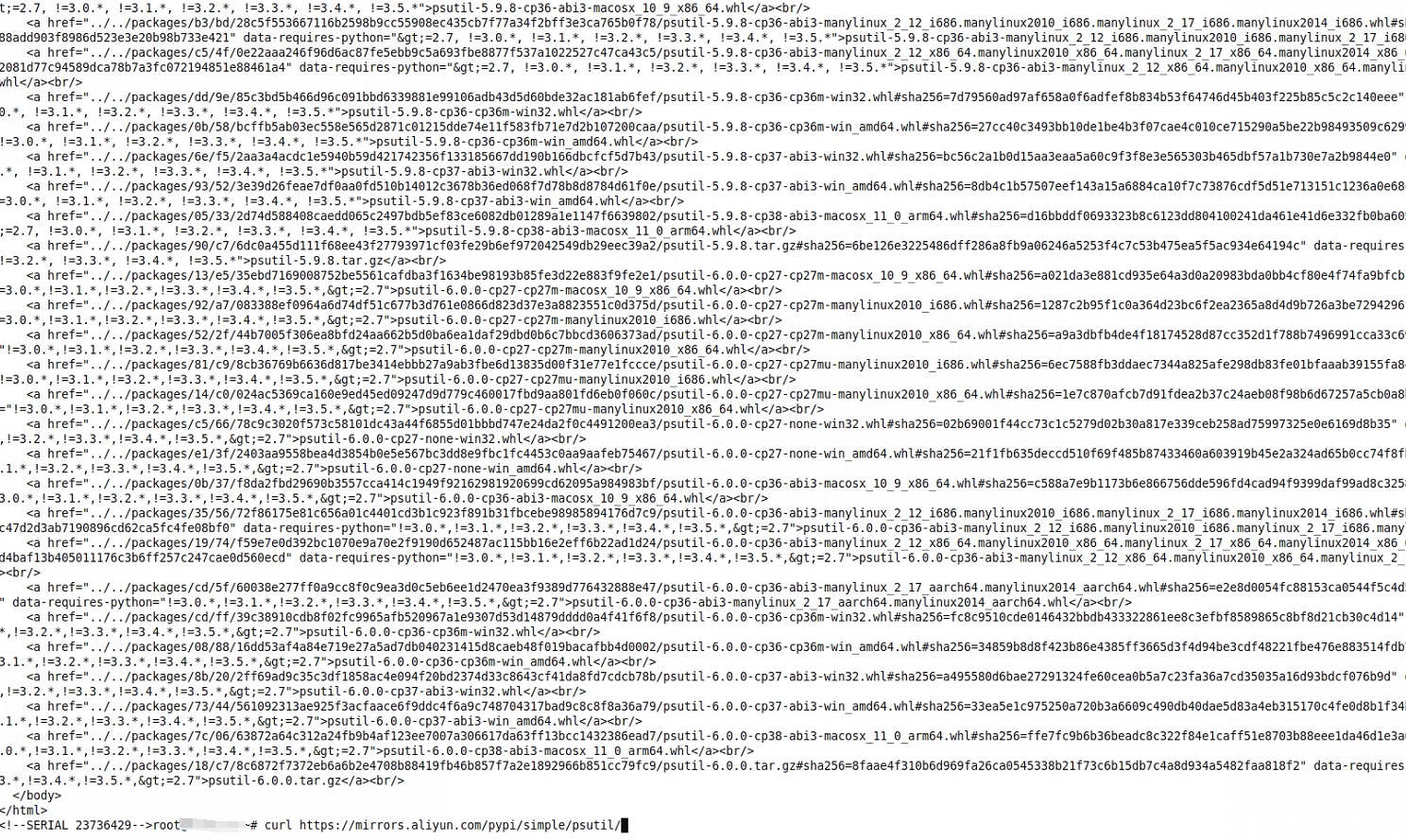

这个是终端执行结果
您好,您这边curl 一下这个地址,并将截图发一下
上面是curl的结果,下面是执行的命令,也是可以的
