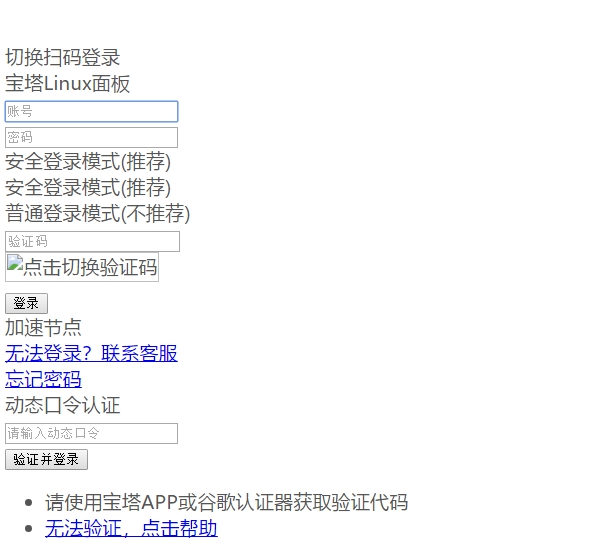

面板、插件版本:最新版
系统版本:换了几个浏览器,和清理了缓存,还是这样
问题描述:宝塔升级后,打开格式是乱的,验证码也出不来
1.jpg 在线急等
发表于 2024-8-30 13:08:40 | 显示全部楼层
这个看着像是JS和CSS没加载成功。

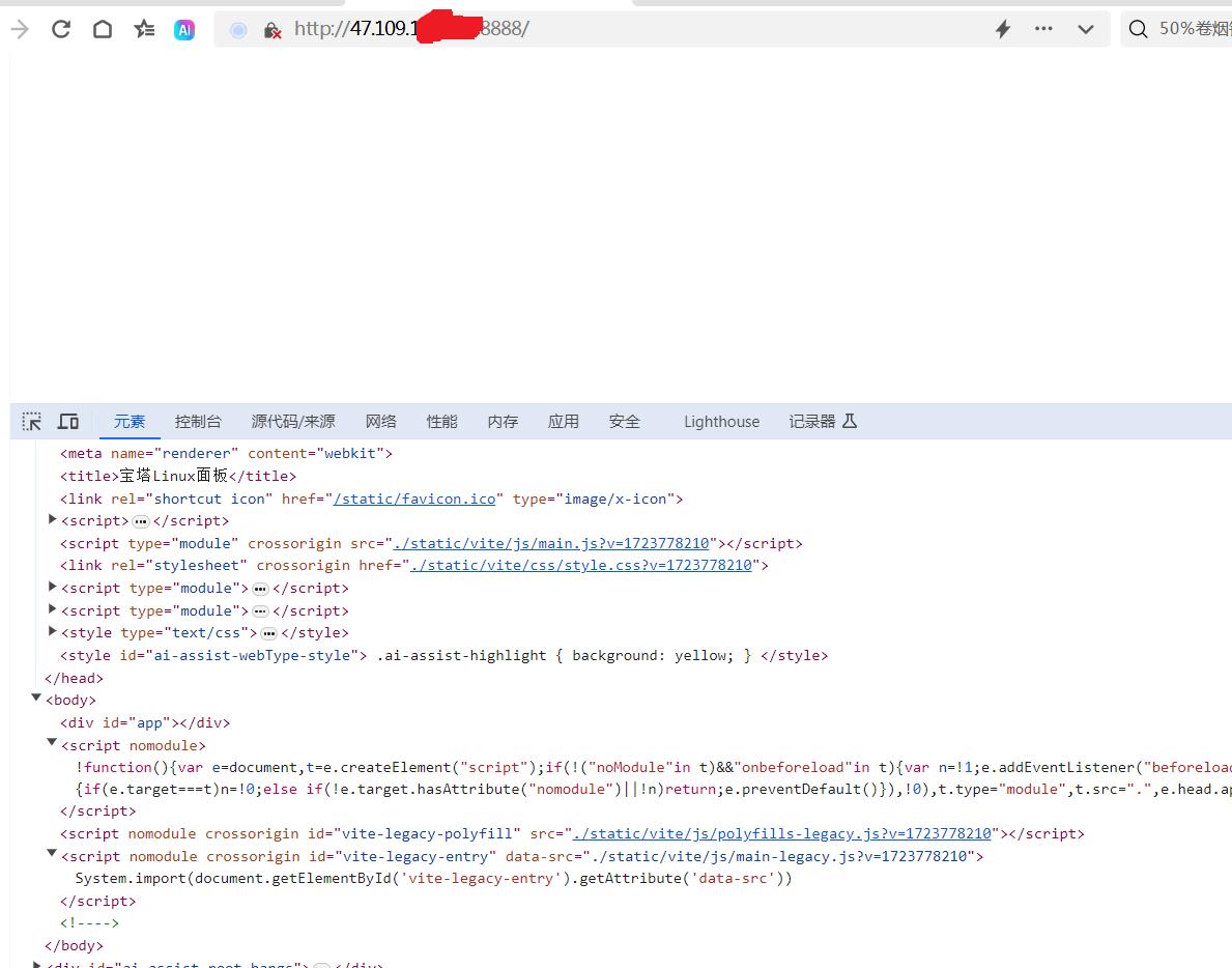

重新打开浏览器,就不片空白,什么都不显示了,看代码,都只有JS,没有任何内容。急,怎么处理。

您好,您这边的面板版本是多少呢,方便bt 16修复一下面板吗
发表于 2024-8-30 15:26:30 | 显示全部楼层
好像是7点几,直接点的升级最新版本,然后就这样了,现在需要怎么操作。

发表于 2024-8-30 15:51:41 | 显示全部楼层
终端命令行操作,重新安装一下面板,应该就能解决。
发表于 2024-8-30 15:59:50 | 显示全部楼层
我看,好像没有修复BT这个命令,如果重装,我怕网站数据会丢。
发表于 2024-8-30 16:03:46 | 显示全部楼层
终端命令行,一条语句,就可以重装面板,不会丢失数据。
发表于 2024-8-30 16:27:45 | 显示全部楼层
也是哈,重装一个软件而已,那还要重装搭建网站不?
发表于 2024-8-30 16:36:45 | 显示全部楼层
不需要,你大胆操作吧。有结果在帖子里反馈。
发表于 2024-8-30 16:56:09 | 显示全部楼层
您好,建议操作前做好快照,然后再您ssh终端执行bt 16修复命令
发表于 2024-9-5 17:28:58 | 显示全部楼层
已经修复,谢谢
