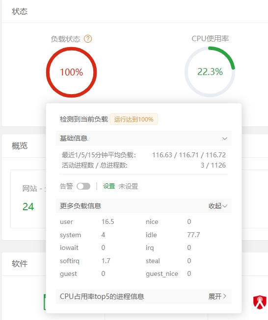

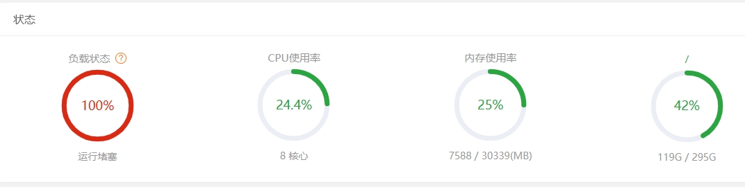

面板、插件版本:9.1.0
系统版本:Ubuntu 22.04
问题描述:从宝塔面板发现负载状态100%,排查时发现大量push_msg.py进程。
相关截图(日志、错误): 1.png 1.png

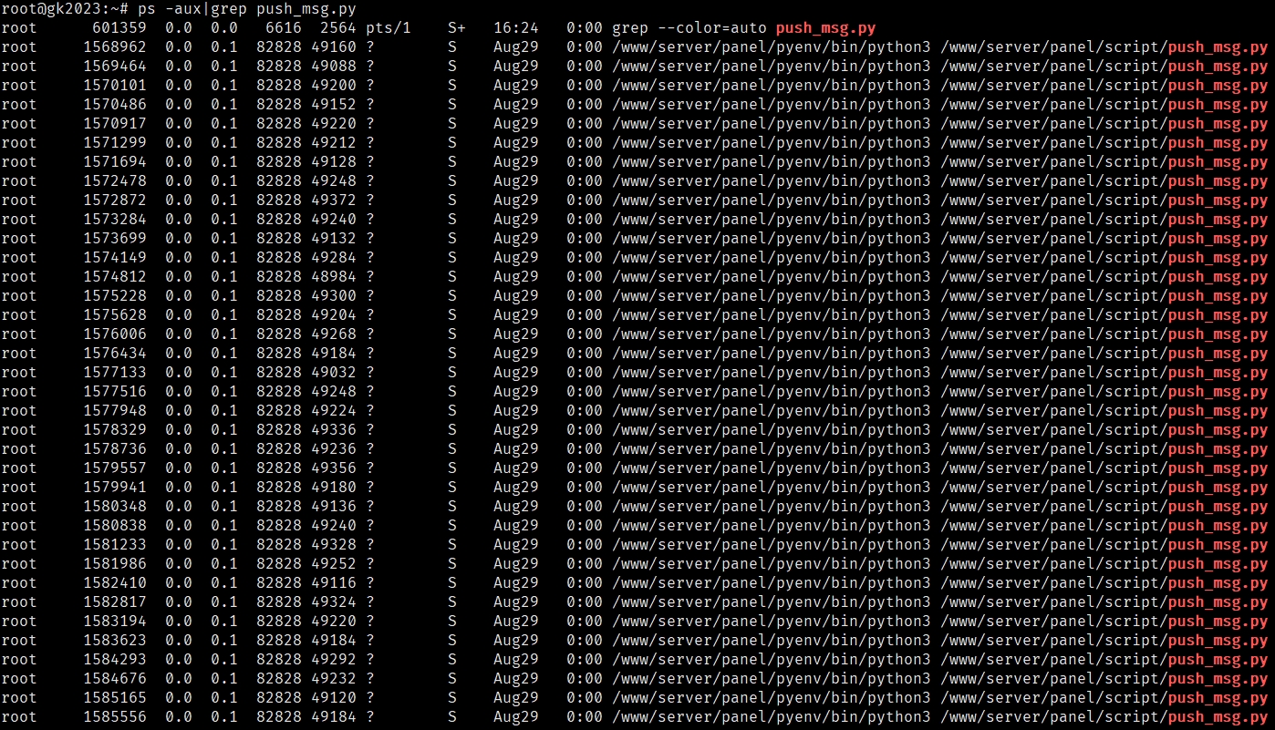

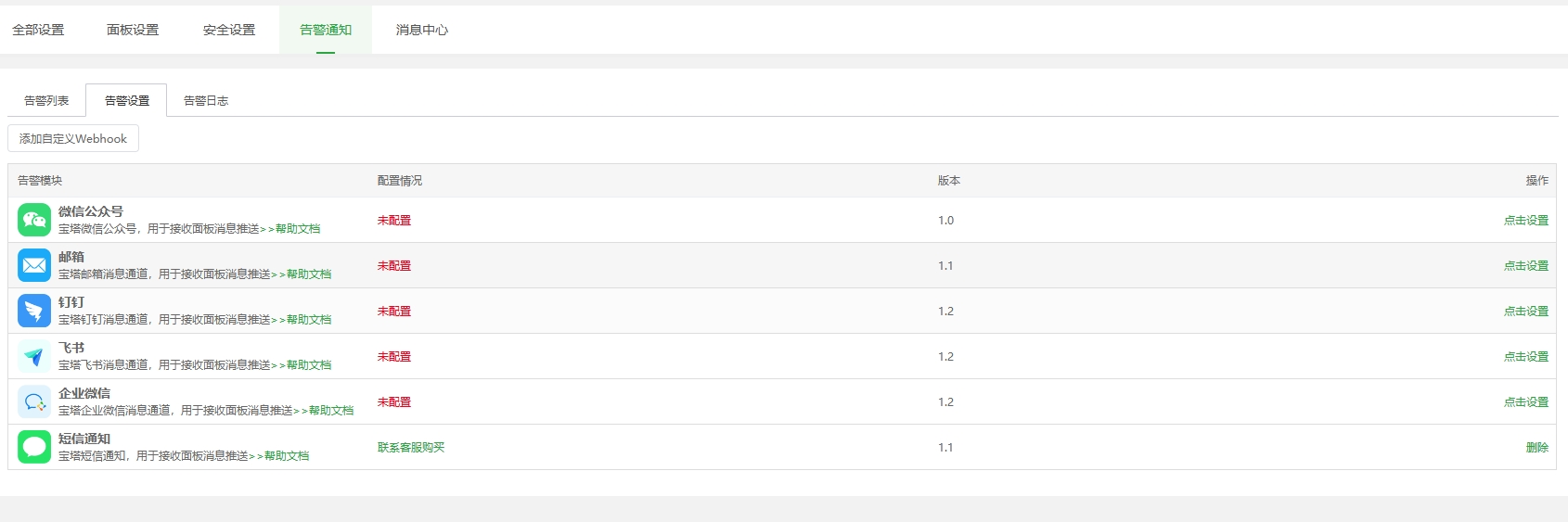

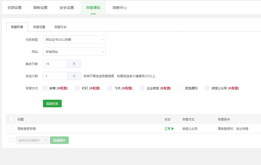

您好, 这个是告警的文件,您这边是否设置了告警什么的,以及您的告警任务
发表于 2024-9-2 18:58:17 | 显示全部楼层
运维技术阿闯 发表于 2024-9-2 17:09
您好, 这个是告警的文件,您这边是否设置了告警什么的,以及您的告警任务 ...
我也查到是告警相关的脚本了,删到只留下一个告警,脚本数量没见少。
刚刚把最后一个告警删掉,也还是这么多脚本。
发表于 2024-9-2 19:15:46 | 显示全部楼层
这块已经清空,脚本数量没见少。

已经手动清理掉这114个进程,从pid看,一直是这114个进程,没有一边关闭一边启动新进程。
可是关闭后,系统负载还是100%,没有变化。htop也没见谁占用CPU。
