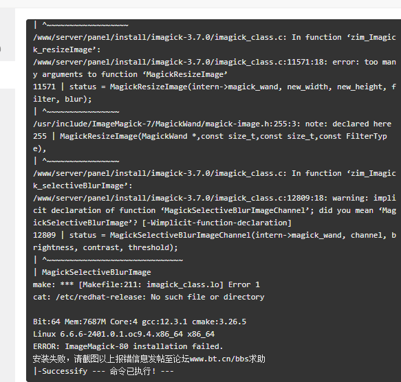

宝塔面板:免费版9.1.0,系统:宝塔·腾讯云专享版,问题:扩展imagemagick安装不了

Imagick 扩展的版本(3.4.4)与您的 ImageMagick 库版本(7.x)之间的不兼容所导致的

这个的话,因为我这边使用的debian和ubuntu没有问题,这个就是您系统的情况了,如果新机器的话,建议是更换debian 12吧
