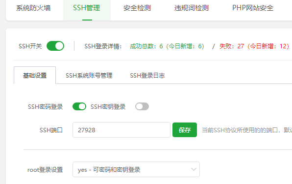

发表于 2024-9-11 19:34:18 | 显示全部楼层
应该是SSH开关打开不起作用,导致 sshd_config 有问题。
即使如图SSH开关打开,root登录设置 “ yes " 可密码和密钥登陆
PermitRootLoginl 的值依然是 “no”, 应该自行变成”yes" 才对。
9.1版本打开所有开关,PermitRootLoginl 值会自动变成 “yes”
9.1版本关闭所有开关,PermitRootLoginl 值会自动变成 “no”
需要手动进入面板文件夹里 在/etc/ssh/sshd_config文件中,将PermitRootLoginl默认值“no”改为“yes”,就可以正常实现使用putty登陆linux(即使用root身份进行登陆,)
但是改过之后 ,9.2版本的sshd_config文件不会自动改变 。 依旧 PermitRootLoginl 值 是“yes”, 需要再次手动修改成 “no" .
所以是不是9.1升级到你们9.2版本 SSH开关 -root登录设置开关 有问题?
发表于 2024-9-12 10:13:42 | 显示全部楼层
即使如图SSH开关打开,root登录设置 “ yes " 可 ...
您好,这个这边测试了一下,并未复现您说的情况。您这边如果复现的话,请后台私信我您的机器,私信前做好快照
