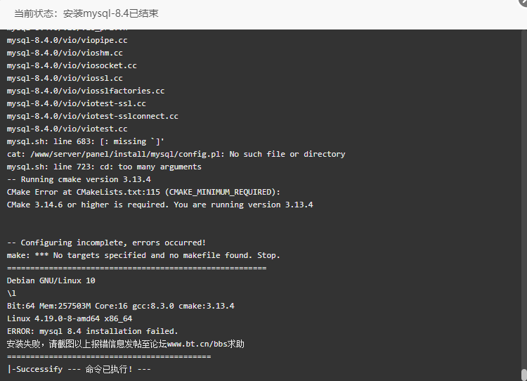

编译安装 MySQL 8.4 时,强制将我本地的 cmake 3.30.3 覆盖成了 3.13.4,而安装 MySQL 8.4 要求 cmake 最低版本为 3.14.6,进而导致 MySQL 8.4 永远不可能安装成功。

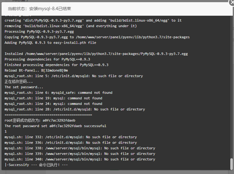

补充:
尝试极速安装仍然失败。错误如下。

您好,这个的话,需要您这卸载原先的版本更新一下cmake的版本后在安装吧,这个关于版本会强制覆盖的需要排查一下

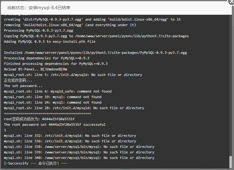

运维技术阿闯 发表于 2024-9-11 15:58
您好,这个的话,需要您这卸载原先的版本更新一下cmake的版本后在安装吧,这个关于版本会强制覆盖的需要 ...
按您的方法试了一下,还是报错。并且 cmake 还是被覆盖成了 3.13.4 版本。
