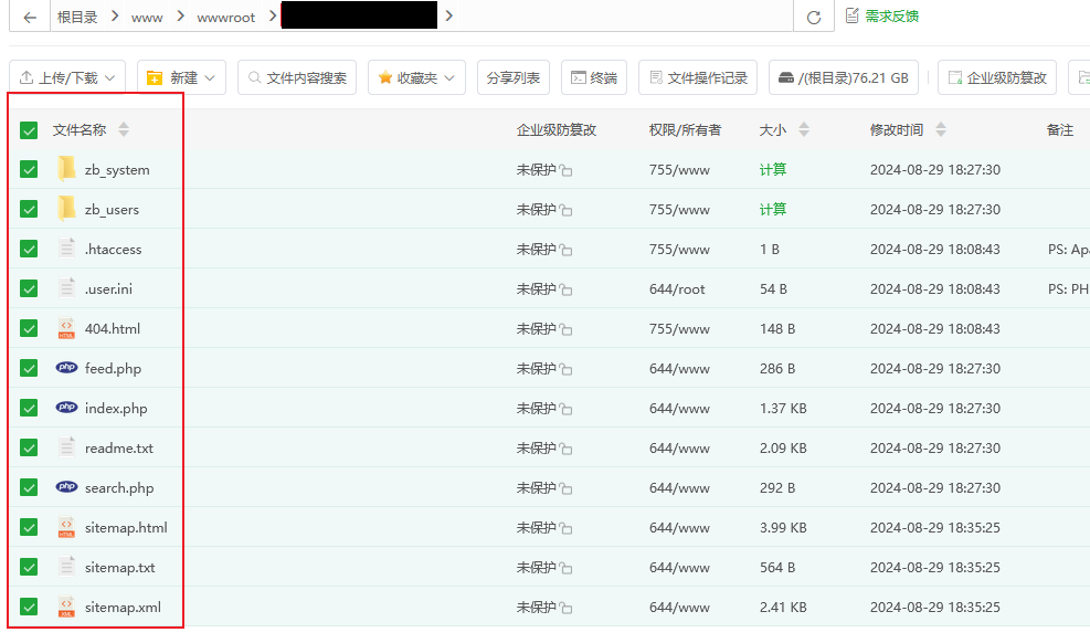

1728125694318.jpg 之前一直好好的,不管是从其他站点复制文件到另外一个站点,还是解压任何文件,权限都是www755。今天不知道修改了哪里,或者是更新了宝塔面板,现在创建新的站点,从其他站点复制文件过来,文件权限全部都是root755,求大师指点,怎么把宝塔root变成www权限所有者。(不是问批量修改站点的文件权限,而是从根本上变回www用户)

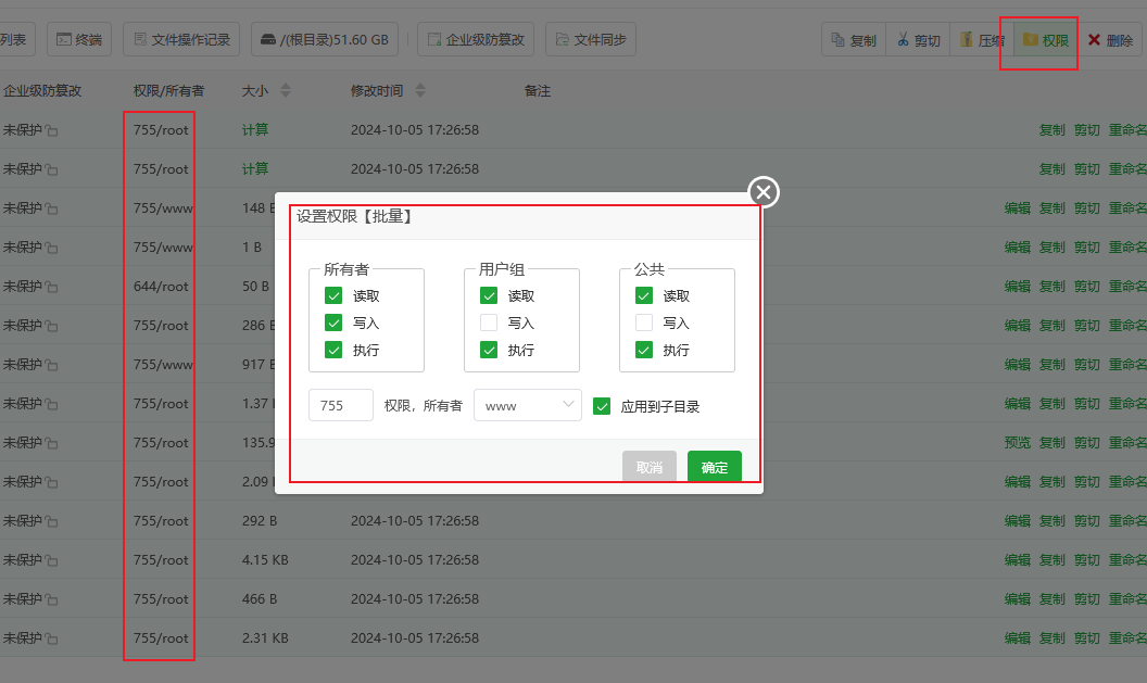

1728126071715.jpg 这个我会,不是问的某一个站点批量设置权限的问题,而是问宝塔运行的权限所有者怎么直接变成www,后期文件的复制或者解压直接就是www
发表于 2024-10-6 11:02:13 | 显示全部楼层
您好,是因为您的源文件打包时候使用的是root权限进行打包的,面板这里不会去修改您的网站源文件的属性,您可以到上层目录中进行修改权限为 www所属主,755 文件权限
发表于 2024-10-5 19:27:34 | 显示全部楼层
去上一级目录设置,直接在/www设置wwwroot的权限为www755

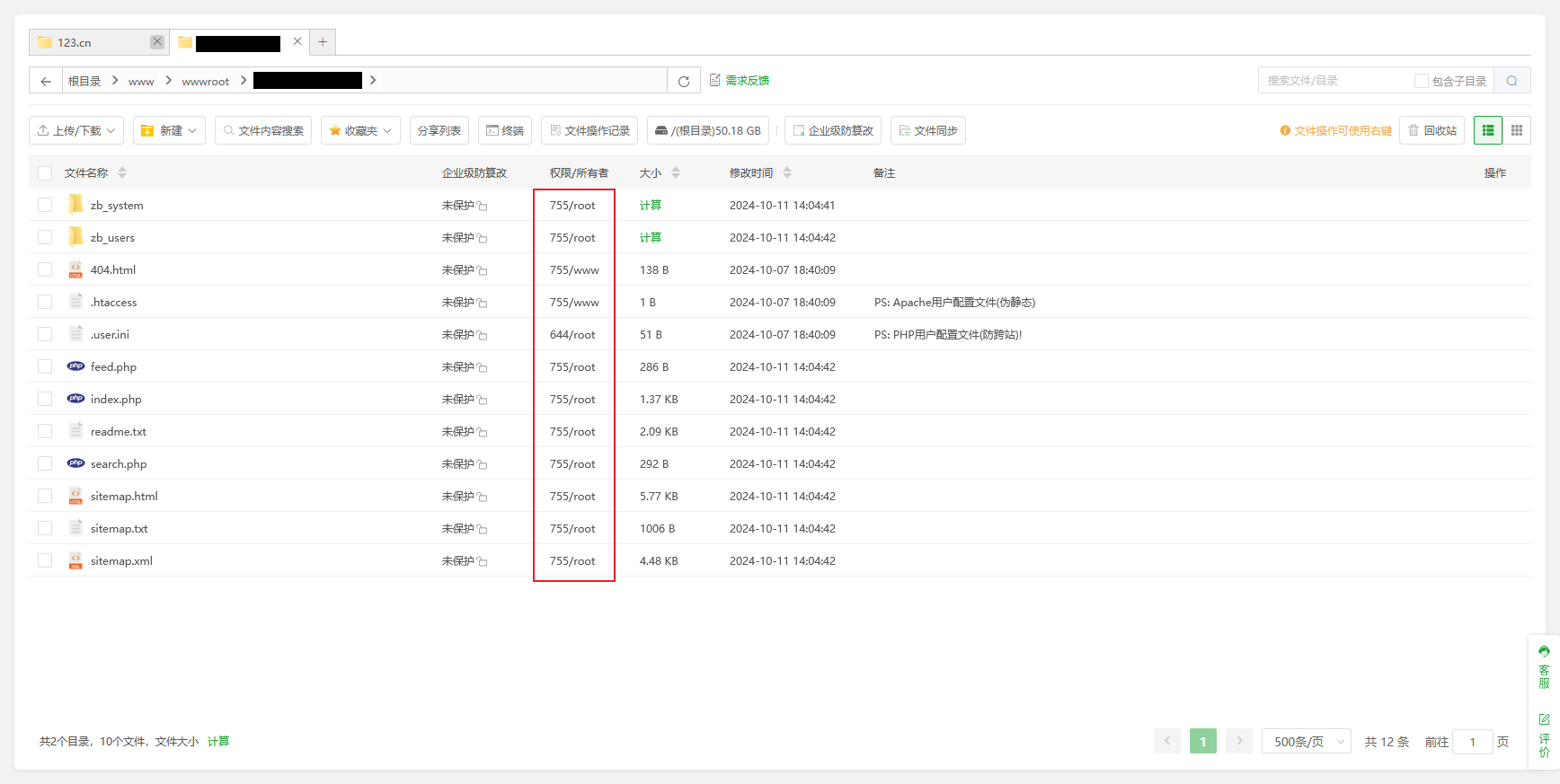

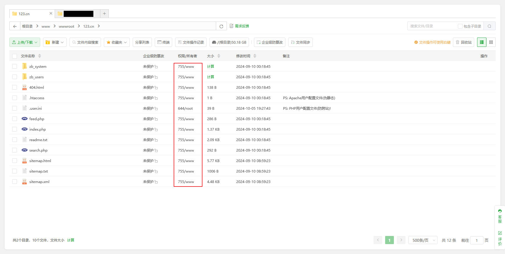

属于宝塔9.2.0版本的bug,文件在源站本身是www755权限,从一个站点复制文件到另外一个站点,复制过去之后,文件权限自动变成root755
发表于 2024-10-11 13:59:05 | 显示全部楼层

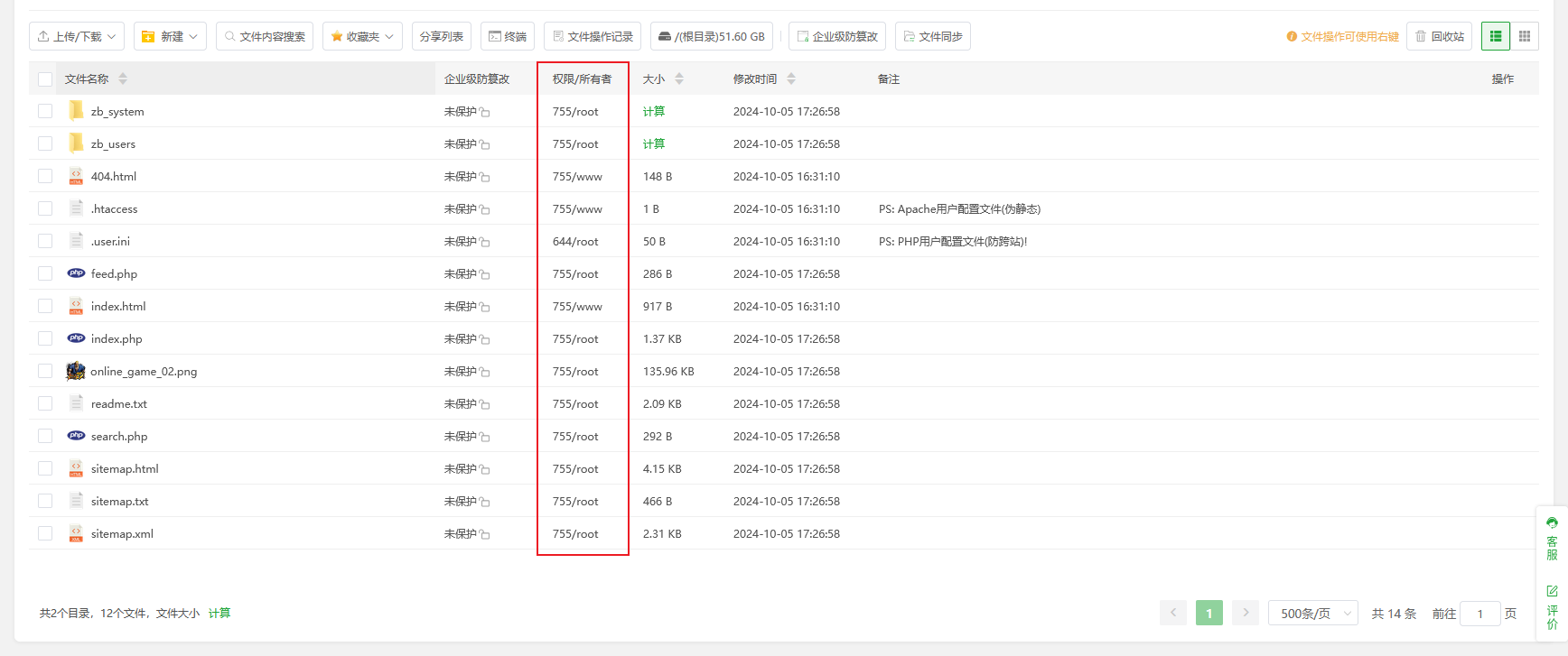

像这样批量选择一个站点的文件,然后点击复制,在另外一个站点粘贴,所有的文件www755就变成了root755,这是最新宝塔9.20的BUG,需要修复
发表于 2024-10-11 14:09:41 | 显示全部楼层
