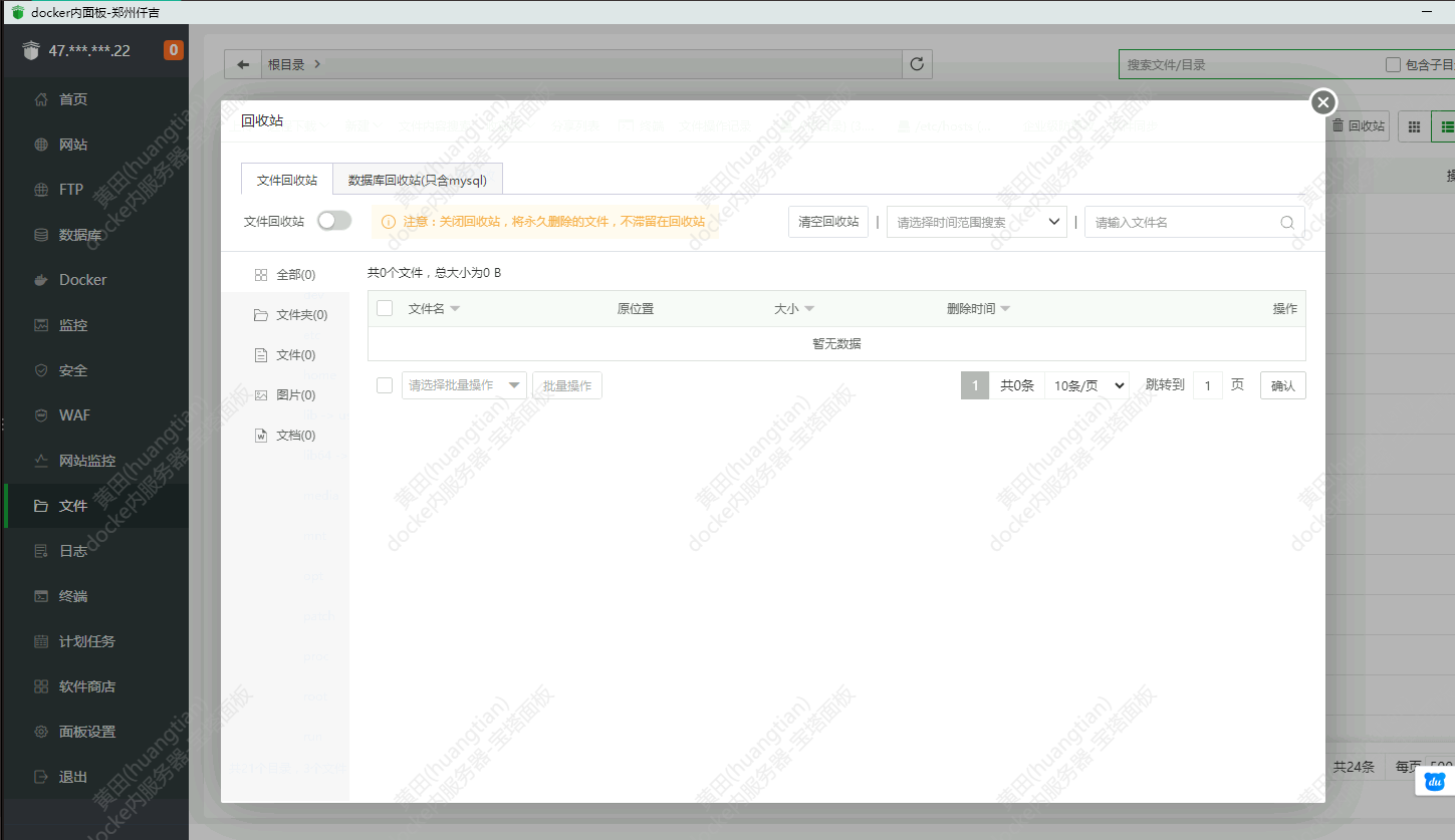

我在关闭并清理了回收站之后,回收站文件夹仍然占用4个g左右?
具体截图见附件

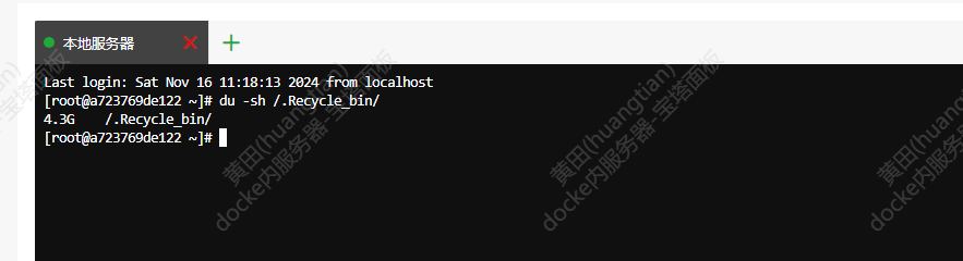

发表于 2024-11-16 16:21:08 | 显示全部楼层
您好,到命令行执行一下,返回信息截图看看
du -sh /.Recycle_bin/
发表于 2024-11-18 11:18:31 | 显示全部楼层
截图见附件,我能否能rm -rf /.Recycle_bin/* 手动执行删除

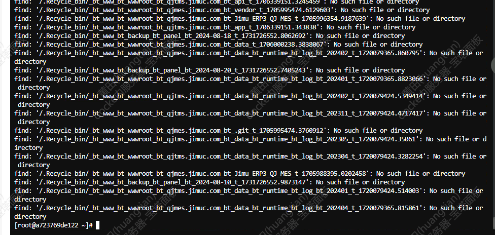

发表于 2024-11-19 11:07:32 | 显示全部楼层
建议使用我下面的命令去删除
find /.Recycle_bin/ -type d -print0 | xargs -0 rm -rf
find /.Recycle_bin/ -type f -print0 | xargs -0 rm -rf
发表于 2024-11-19 11:30:15 | 显示全部楼层
堡塔运维南一 发表于 2024-11-19 11:07
建议使用我下面的命令去删除
find /.Recycle_bi ...
谢谢,解决了,在执行第一个命令时,就已经将.Recycle_bin回收站整个目录删掉了
发表于 2024-11-19 11:33:52 | 显示全部楼层
建议使用我下面的命令去删除
附件截图是执行命令的报错,应该没啥问题吧
发表于 2024-11-19 15:36:13 | 显示全部楼层
没有问题,你可以去查看一下对应的目录
