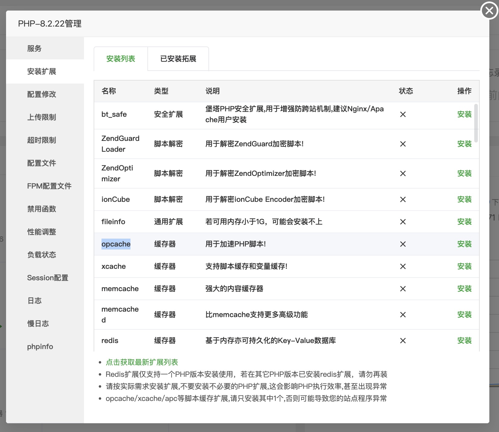

发表于 2024-12-9 15:17:25 | 显示全部楼层
您好,您看下是不是安装了 opcache 这个扩展?如果是的话,先卸载掉
发表于 2024-12-10 21:08:29 | 显示全部楼层
没有装,还有其他原因吗?
