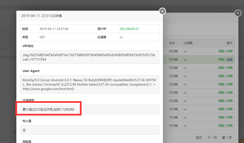

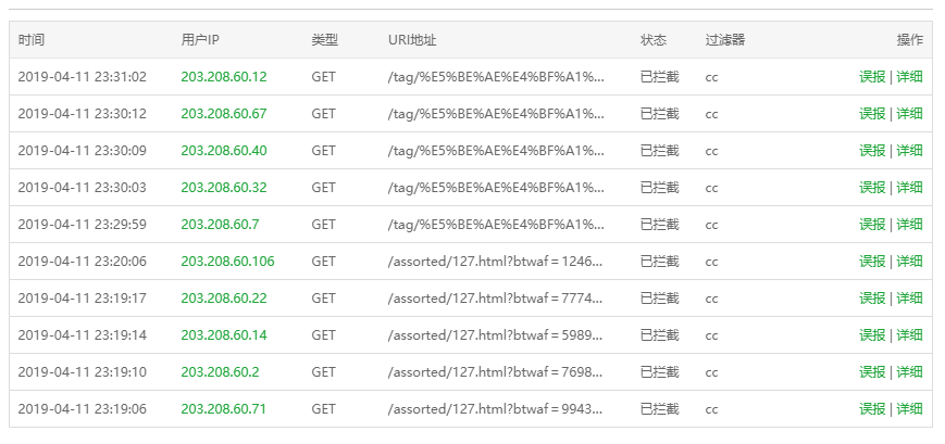

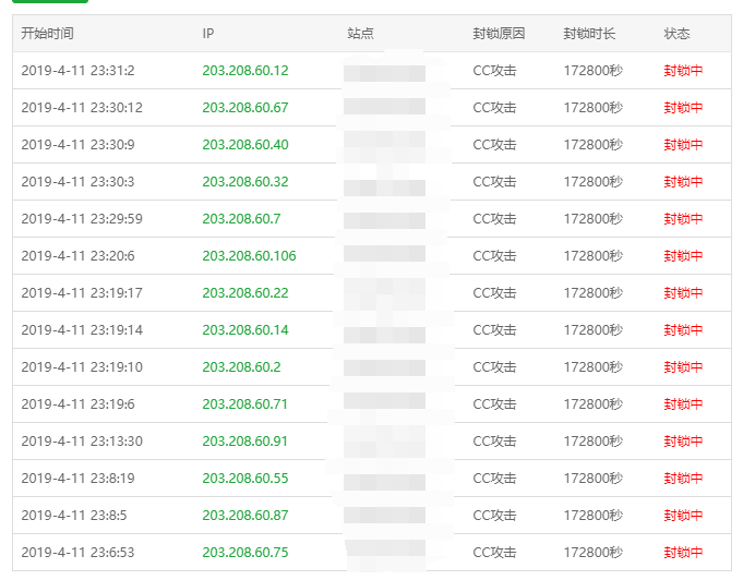

更新了6.5版本的Nginx防火墙,验证虽然加强了,但是会把真蜘蛛误认为CC攻击遭到集体封锁。

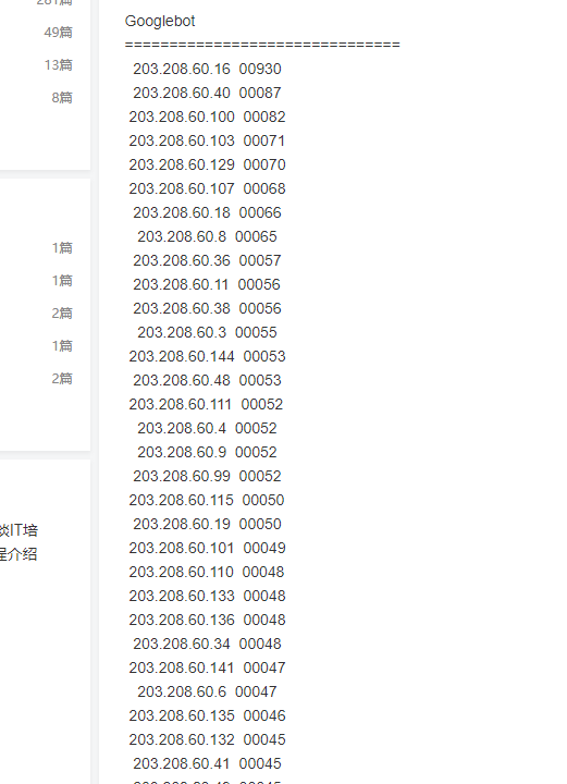

以下是Google的蜘蛛IP段(部分),与上方被误认为CC攻击段一样
肿么办?

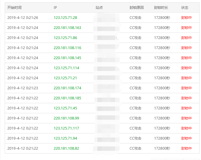

没过一会,百度蜘蛛的IP段也全被封了……

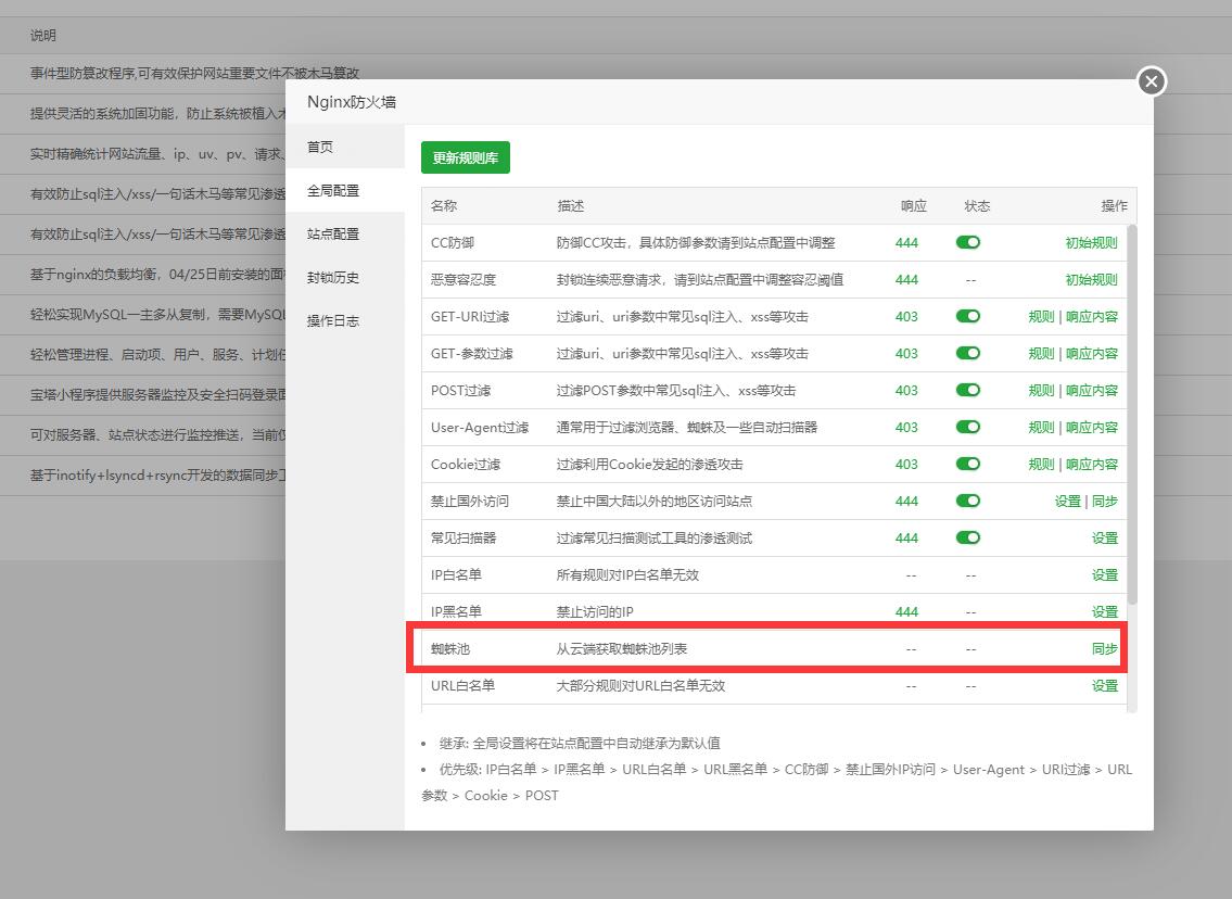

您好,感谢您的反馈,点击防火墙管理------全局配置------同步蜘蛛池

昨晚同步过很多次蜘蛛池,没起作用,而且我发现蜘蛛池的接口名字有误?还是就是这样的……?
接口名称不应该是get_zhizhu_list的吗? 后面跟着一个22感觉不正常?所以蜘蛛池失效了?
昨晚神马、百度、Google、360的都被封了……
