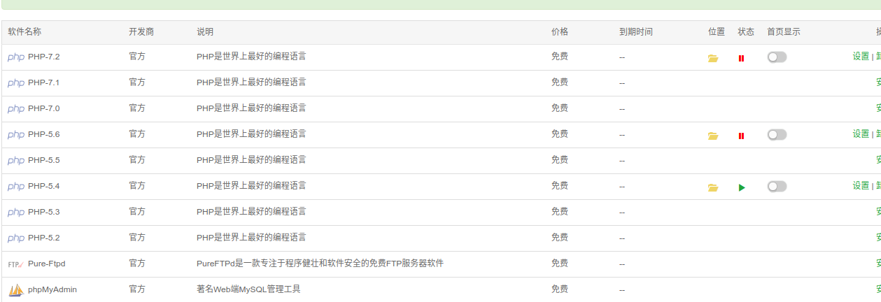

问题现象:宝塔目前安装了3个版本的php ,分别是5.4、5.6和7.2  , 5.4能正常自启动 5.6和7.2重启后都需要手动启动  看了官方以前回答的帖子说等一等宝塔服务也会自动启动php  可是我等了好就都不能自动启动

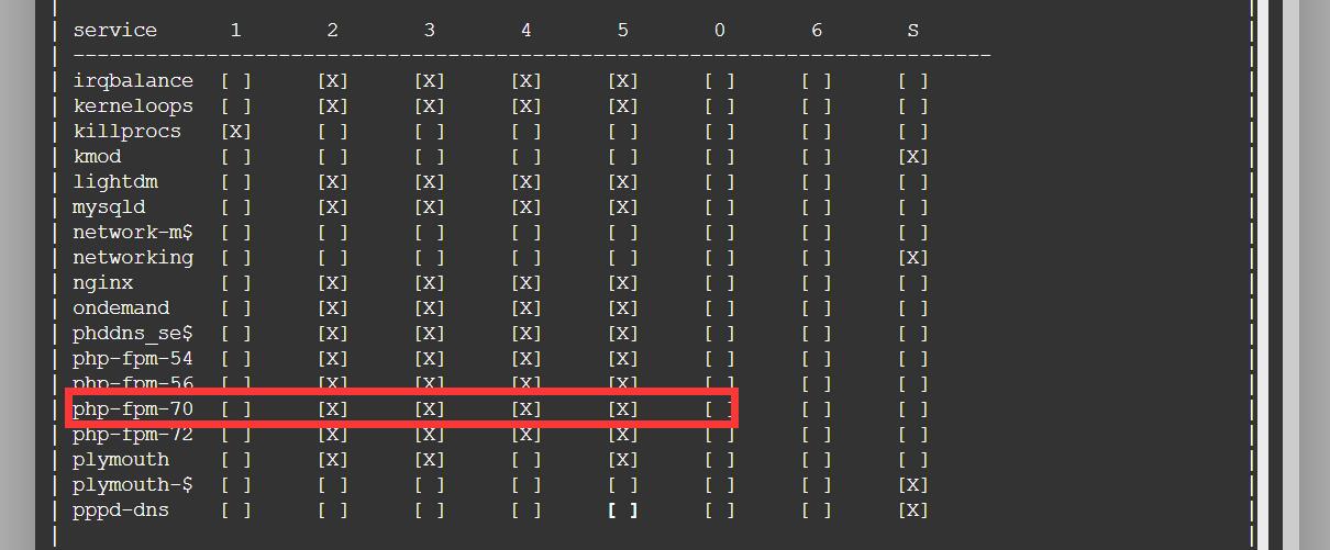

您好,服务器上查看下软件自启动列表
sudo sysv-rc-conf
没有这个命令的话安装下
sudo apt-get install sysv-rc-conf
发表于 2019-6-28 16:57:22 | 显示全部楼层
貌似没有 只有5.4的 2-3-4-5 栏是有x的
   不会还要自己每次手动添加吧

发表于 2019-6-29 10:02:26 | 显示全部楼层
输入sudo  sysv-rc-conf
将php7.0的运行级别  2 3  4 5  项选中(鼠标左键点下就可以了)
发表于 2019-6-29 10:54:44 | 显示全部楼层
还有就是 根据Ubuntu的特性,会把所有的php版本当做一个服务来运行,因此暂时我们也没有解决方法,只能在这里收到添加了。
