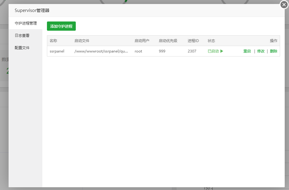

不不不,我重新上传我的截图给你看
我现在守护的这个程序是要求1分钟执行一次的sh脚本,在PHP7.2下可以正常守护运行,
但是只要我安装了PHP7.3,supervisor管理器的配置文件选项卡就会无法读取,显示一片空白,
所有的守护进程都无法添加,要不就是显示文件执行结束太快,要不就是显示添加守护进程失败。
PHP7.2和PHP7.3共存都不行。

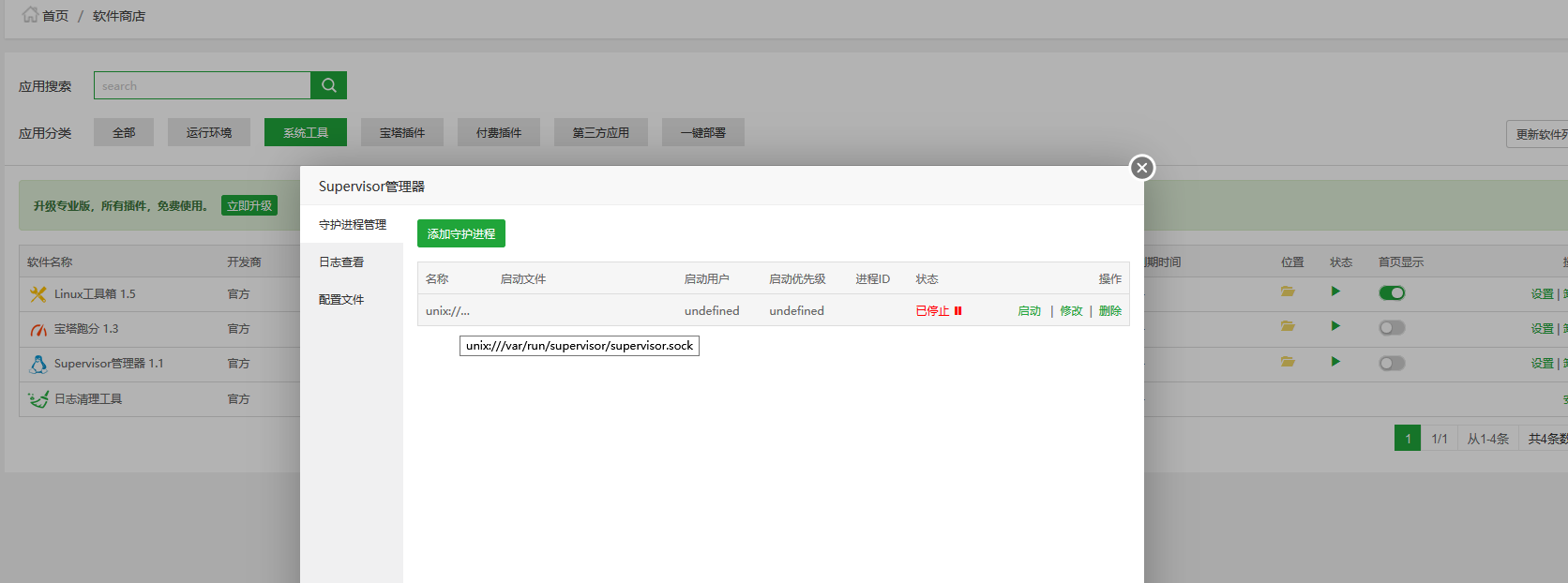

发表于 2019-9-29 16:30:53 | 显示全部楼层
是否启动守护进程 [unix:///var/run/supervisor/supervisor.sock] ?
该守护进程不存在
