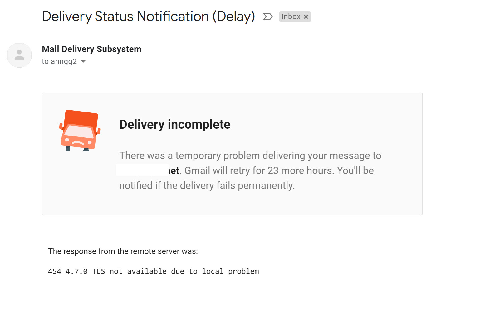

我之前用过BT邮局,所以,设置应该没问题。 rDNS也是做了的.
这次买了台新的VPS, 安装最新的7.45系统, OS 8, 和 4.1邮局。
现在的问题是,我能发送给gmail, 但是不能收到gmail的回信。
退信信息:
The response from the remote server was:
454 4.7.0 TLS not available due to local problem
图:
我也试过了重装系统,重装邮局,但是还不行。
求助!

您好,具体将邮局日志贴一下出来看看,同时检查一下25端口是否正常。

25 开了。
再说, 25是发邮件用, 我发送没有问题,
我又弄了一台VPS,还是老样子。
gmail and QQ 可以收到邮件。
QQ可以回复成功
Gmail回复不成功,

发表于 2020-10-22 14:57:12 | 显示全部楼层
已经解决,由于gmail收件需要对方邮箱是设置了ssl的,在邮箱域名那里设置SSl就可以了
