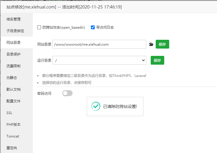

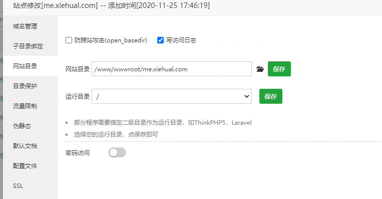

open_basedir关闭后过段时间又会自动打开
最新的正式版

您好,这边测试关闭防跨站后重新打开站点设置查看并无开启,您可试试在首页面板修复一下
