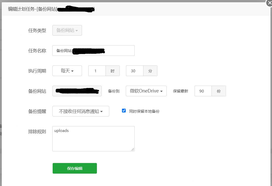

【未复现】关于“计划任务”备份网站和备份数据库的bug
发表在 BUG提交2021-6-4 09:27 [复制链接] 10 7122
在“计划任务”设置一个备份网站或者备份数据库的任务,如果在创建的时候保存在ftp空间或者微软onedrive没有选择同时保留本地备份
而在后来又需要保留本地备份的时候,就算勾选这个同时保留本地备份
还是不会保留本地的备份,依然会删除本地备份。
也就是编辑计划任务不会生效。
希望可以测试一下这个bug 毕竟数据无价。
专业版linux 7.5.2系统 CentOS 7.9.2009(Py3.7.9)

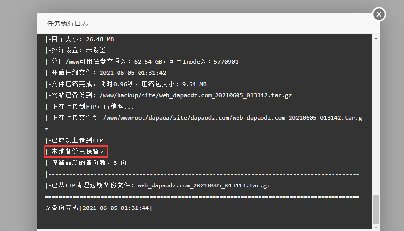

发表于 2021-6-5 15:18:42 | 显示全部楼层
nxuu 发表于 2021-6-4 21:45
我修复了 然后去看我的计划任务 都已经选择了保留本地文件。
可是执行的结果还是会删除掉本地文件。 ...
您好,您重启下您的计划任务服务看下能否正常,我这边根据您的反馈,先做了计划任务不保留本地备份,后编辑了计划任务保留了本地备份,是正常的 备份正常.png
  1. systemctl restart crond
